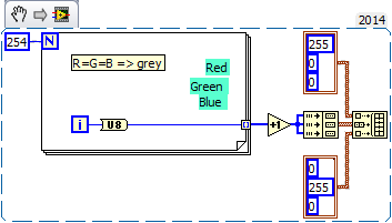

Hallo bs,
Anmerkungen:
- etwas mehr modularisieren, das VI benötigt zu viel Fläche (oder nutzt du einen 4K-Monitor?)
- Farbtabelle erstellen geht auch so:
- Beim Rest fehlen zuviele subVIs und Drittanbieter-Programme, um das zu beurteilen…
- Die Anzeige "missed pictures" ist zwar nett gelöst, ich würde aber hier eher mit rot/grün gefärbten LEDs o.ä. arbeiten…
