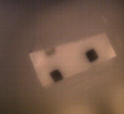

ich habe noch wenig Erfahrung mit LabVIEW und Vision und bin mir nicht sicher ob die Programme meine Aufgabe erfüllen können. Meine Programme sind NI Vision Assistant 8.0 und LabVIEW 8.2.
Zur Aufgabe: Es soll ein Video durch eine Highspeedkamera aufgnommen werden und weiter verarbeitet werden. In dem Video ist die Bewegung von 2 Punkten zu sehen. Es sollen die Koordinaten der Punkte automatisch ermittelt werden und diese durch eine mathematische Analyse genutzt werden.
Benötige ich zur Bearbeitung der Aufgabe LabVIEW und Vision?
Wie können mit Vision die Punkte automatisch erkannt und die Koordinaten ausgelesen werden?
Vielen Dank für Ihre Hilfe!

leider kann ich an der BA keine Grafikprogramme installieren, habe jetzt über den PC eines Kollegen das Bild erstellt! Sorry für das falsche Dokument! Anbei das Bild mit den Punkten!

wenn du den Vision Assi hast hast du doch auch schon Vision normal oder? Ich kommt mit dem Assistenten nicht so zurecht, scheiterte bei mir schon in der Konvertierung des Bildes zu Graustufen. Habe aber mal etwas zusammengeklickt womit ich deine "Punkte" erkennen kann. Habe das VI Count and Measure Objects verwendet. Es gibt die zentralen Koordinaten und einiges mehr aus. Aber Vorsicht, das ist nur schnell zusammengewürfelt, nicht besonders hübsch und nicht fertig. Es zeigt aber schon mal die Richtung die ich gehen würde. Es gibt bestimmt noch einige weitere Wege das zu lösen..
