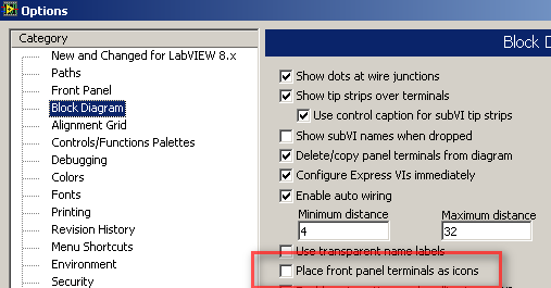

Hallo Zusammen
Bei vielen der Funktionen gibt es die Möglichkeit das "View as Icon" abzuschalten.
Ist es möglich, dies irgendwo als Standardwert einzustellen?
Schalte es eh immer um...
Danke schon mal,
Snoop

Falls du Express-VI's meinst, meines Wissens nicht.
Falls du die Terminals von FP-Elementen meinst, JA, hier:
MfG, Jens

Genau das habe ich gemeint, danke
