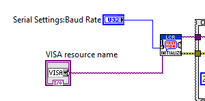

ich habe ein LCR-Meter GW-Instek 6100, welches u.a. eine USB-Schnittstelle besitzt (intern wird wohl eine ebenso vorhandene RS232 auf USB gedrückt/ FDTI-Chip).

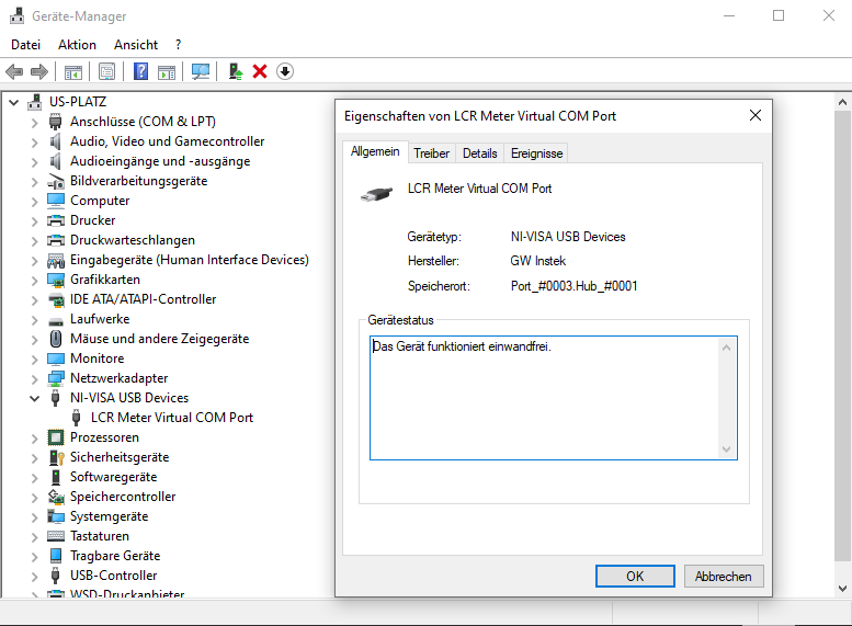

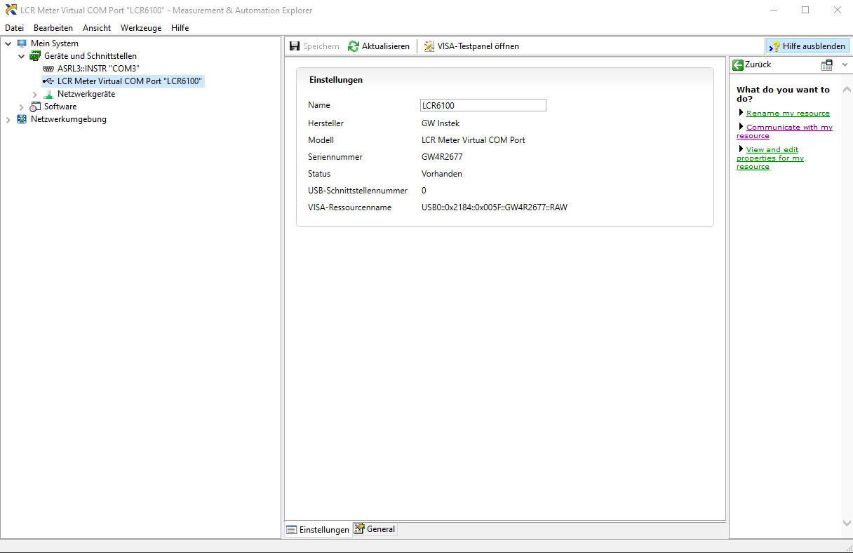

Ich habe die nötigen Treiber installiert und alles wird im MAX und Gerätemanager perfekt erkannt (siehe Anhang).

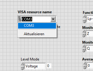

Möchte ich dem Gerät in LabView (2015) allerdings eine Resources-Adresse zuordnen findet sich kein COM-Port (keiner der es sein sollte) und auch keine USB-Adresse (siehe Anhang). Steuere ich das Gerät nur per RS232 an funktioniert alles wie erwartet.
Mache ich etwas Grundlegendes falsch? Habe ich etwas vergessen?
Ich habe wenig Erfahrung mit LabView und RS232.
besten Dank,
Nikita

ja wie geschrieben mit reiner RS232-Schnittstelle funktioniert alles. Kommunikation per -physischen- COM-Port und dementsprechend klar zuweisbaren VISA resource name. Mein Problem ist die Ansteuerung per virtuellen COM port via USB.
Es erscheint mir nicht sinnvoll in unseren Laboren RS232-Schnittstellen nachzurüsten, wenn es per USB/virtual COM auch gehen könnte/sollte.

Wie sieht es mit NI MAX aus?
wird da eine USB Schnittstelle erkannt? Wenn ja, kannst du den Namen eintragen und diesen verwenden.
So funktioniert das mit den USB zu i2C oder CAN Adaptern von NI.

Zitat:Die sehe ich ja auch wunderbar im MAX/Gerätemanager, aber die virtual com taucht im VI nicht auf.
Hast du die Treiber wie im Handbuch beschrieben installiert?
Lt. Handbuch sollte dann ein "USB Serial Port COMx" unter "Anschlüsse (COM&PRT)" im Gerätemanager auftauchen (S.95).
Lt. den Bildern in deiner ersten Message hast du stattdessen aber ein "NI VISA USB Device" erzeugt…
Hallo Gerd,
Danke für den Tipp, das wars.
Ja, ich hatte die Original-Treiber installiert. Nachdem ich das "NI VISA USB Device" deinstalliert hatte, funktioniert nun auch alles.
Wie sich das "NI VISA USB Device" an erster Stelle installiert hatte weiß ich nicht einmal Verdacht
