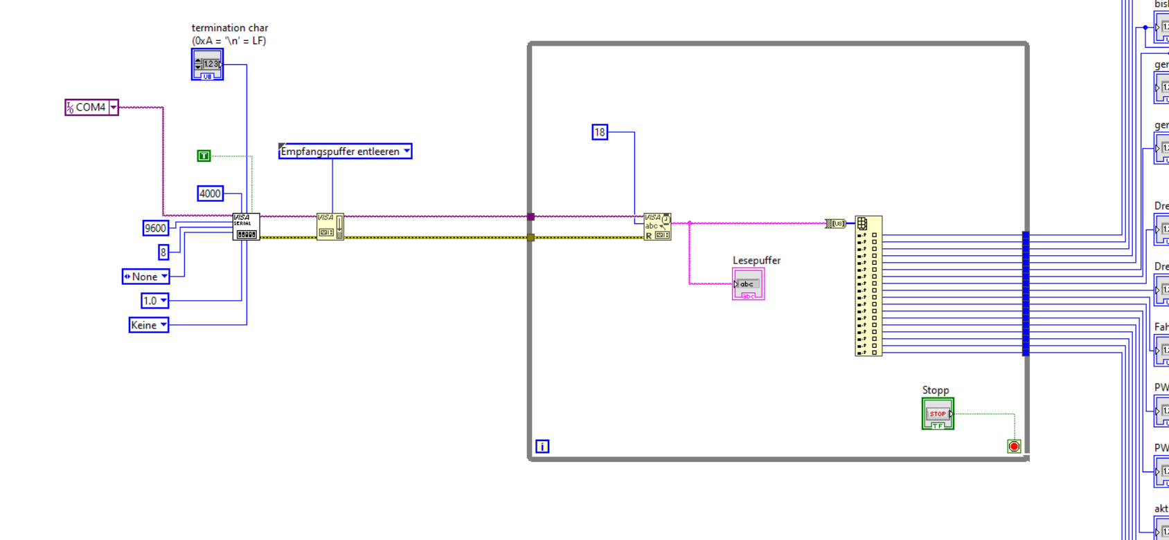

Nabend Zusammen,
ich habe heute versucht ein einfaches Programm zu realisieren, welches mir eine 18 Byte Nachricht über eine serielle Schnittstelle (UART) ausliest und darstellt.(Siehe Anhang)
Leider funktioniert es noch nicht so wie gewünscht. Die zu lesende Nachricht besteht aus 18 Byte, wobei das 18te Byte der Terminator der Zeichenkette ist "\0".
Meine Fragen wären:
1. Muss ich dann bei Visa-lesen 17 oder 18 Byte angeben?
2. Wie kann ich die Terminierung auf "\0" setzen?
3. Kann jemand andere Fehler entdecken, weshalb das Programm nicht funktioniert?( etwas Grundlegendes außer Acht gelassen oder eher ein Hardwareproblem? Ich nutze digitus usb zu seriell konverter)
edit:
4. Spielt es eine Rolle ob ich die Anzeigeelemente in der Schleife habe oder nicht?
Falls euch noch weitere Informationen fehlen, um mir zu helfen, reiche ich diese gerne nach.
Ich freu mich auf eure Antworten, bleibt gesund
Gruß Gotti

10.03.2021, 15:16 (Dieser Beitrag wurde zuletzt bearbeitet: 10.03.2021 15:19 von GerdW.)
RE: Visa Termination
Hallo gotti,
dummerweise können wir immer noch keine Bilder mit LabVIEW debuggen… (Ich bevorzuge LV2017.)
Zitat:Ich habe versucht es umzusetzen. (siehe Anhang)
Leider empfange ich noch nicht die gewünschten Daten mit dem Programm.
Vom Ablauf her sollte doch jetzt die Nachricht "getData \0" gesendet werden und dann empfängt er 17 Byte und endet mit \0.
Ich kann leider noch keinen logischen Fehler in dem Programm entdecken.
- Ein "Fehler" könnte durch den dicken fetten roten CoercionDot bewirkt werden…
- Ein weiterer Fehler könnte der Wert in deinem TermChar-Control darstellen: wir können leider keine Bilder debuggen! Warum ist das überhaupt ein Control und keine Konstante im Blockdiagramm???
- Wer hat gesagt, dass du den Empfangspuffer nach dem VISAWrite leeren sollst?
- "getData \0" enthält ein Space nach dem letzten "a", dein U8-Array aber nicht…
- Welchen Fehler bekommst du, wenn du nicht die erwartete Antwort vom Gerät bekommst?

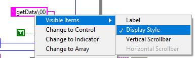

10.03.2021, 18:08
Hallo gotti,
Code immer so gut lesbar programmieren wie möglich. Das bedeutet dann aus meiner Sicht:
Den Sende-String als String anlegen - nicht mit den ASCII-Codes rumhantieren, und da du das Abschlußzeichen 0x0 in der Stringanzeige brauchst,
den Display-Style an der String-Konstanten aktivieren (Rechtsklick -> ...)
und dann die Anzeige des Strings auf "\Codes Display" umschalten (Linksklick auf den Display-Style):

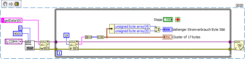

10.03.2021, 20:04 (Dieser Beitrag wurde zuletzt bearbeitet: 10.03.2021 20:06 von GerdW.)
Hallo gotti,
da kann ich Jens nur zustimmen: Code immer so gut lesbar programmieren wie möglich!
Dein VI nach meinem Aufräumen:
- String-Konstante wie von Jens beschrieben
- Am VISASerialPortInit nur das anschließen, was nötig ist! Und nötig sind nur die Werte, die sich von den Default-Werten unterscheiden…
- Kein EmptyBuffer…
- Einfaches Umwandeln deines Arrays vom ReadString in einen Cluster aus 17 U8-Werten. Der Cluster sollte noch typdefiniert werden und die Elemente nach deinen Vorgaben benannt werden…
Zitat:Es passiert nix, bis ich das VI beende und es gibt einen Visa-Fehler.
Weil in deiner Schleife jegliches Error-Handling fehlt!
Zitat:Benutzt du 2017 aus persönlichen Referenzen oder siehst du Vorteile in der Version?
Das ist die Version, die ich auf Arbeit benutze. Wenn du tagsüber Antworten von mir erwartest, musst du eben deine VIs in LV2017 bereitstellen.
