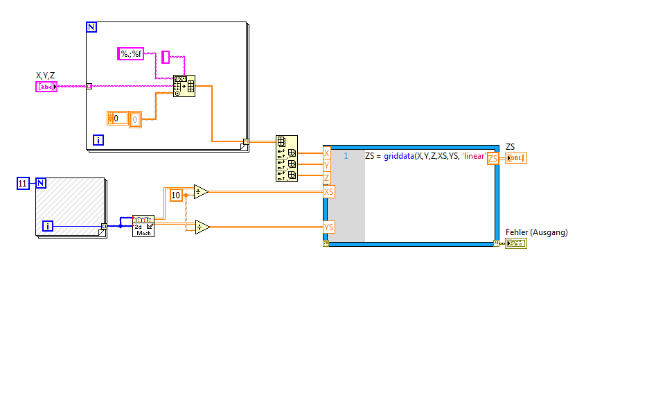

ich suche eine möglichkeit 1D x-, y-, z-arrays in 2D X-, Y-, Z-"grid" arrays umzuwandeln bzw. linear zu interpolieren.
falls jemand matlab kennt: analog zu der zi = griddata(x, y, z, xi, yi, 'linear'Wink methode.
hat da jemand eine möglichkeit oder idee?

beliebige 1D x, y, z-koordinaten
x = 0.4984 0.9597 0.3404 0.5853 0.2238 0.7513 0.2551 0.5060 0.6991 0.8909
y = 0.9593 0.5472 0.1386 0.1493 0.2575 0.8407 0.2543 0.8143 0.2435 0.9293
z = 0.3500 0.1966 0.2511 0.6160 0.4733 0.3517 0.8308 0.5853 0.5497 0.9172
2D X, Y-"grid" koordinaten in zehntelschritten von 0 bis 1

und jetzt die x-, y-, z-daten in die X-, Y-daten interpolieren. daraus ensteht das 2D Z-daten array
Z =

Mit Mathscript gehts ohne Probleme. Ansonsten weiß ichs auch nicht.
Lv85_img
Sonstige .vi  bastian79_ZS.vi (Größe: 19,52 KB / Downloads: 303)
EDIT: Ich hab beim Element X,Y,Z vergessen die Werte als Standard zu definieren. Einfach dir drei Zeilen X, Y und Z von bastians Post hineinkopieren.
Gruß Julius

jo, sehr gut. hab ich gestern noch im internet entdeckt. kann es aber leider erst am montag (geschäft) ausprobieren. danke!
die befehle im mathscript sehen eigentlich ein zu eins nach matlab aus. ist das zufall?
22.08.2009, 12:07
schrotti Offline
Beiträge: 842
Registriert seit: Feb 2008
2009 - 2011
70180
Von einzelnen 1D x-, y-, z-Arrays nach 2D X-, Y-, Z-"Grid" Arrays?
' schrieb:die befehle im mathscript sehen eigentlich ein zu eins nach matlab aus. ist das zufall?
Nein, kein Zufall. LV versucht so nah wie möglich an Matlab zu sein ua. um Anwender zu ködern. Wenn du Matlab und LV hast kannst du auch mit dem Matlabknoten Matlabskripte aufrufen.
