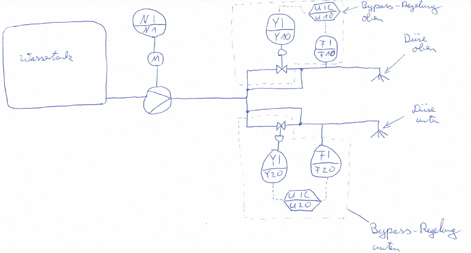

Meine Anlagenkonstruktion habe ich als R&I-Fließbild in den Anhang gepackt, bei Fragen oder Unklarheiten gerne drauf los Cool
Also ich pumpe mit einer regelbaren Pumpe (N1) Wasser aus einem Tank, das wird dann in vier Leitungen aufgeteilt. Damit die Kreiselpumpe nicht gegen eine Wand pumpt, muss über die Leitungen ohne Ventil immer ein wenig Wasser durchgelassen werden. Über die anderen Leitungen (also die Bypass-Regelung oben und unten) soll dann der Durchfluss, der über die Sensoren F10 und F20 gemessen und über die Proportionalventile Y10 und Y20 geregelt werden kann, eingestellt werden. Bestenfalls soll so oben ein anderer Einfluss eingestellt werden als unten.
Jetzt möchte ich über Labview einen Sollwert für oben und unten vorgeben können und sowohl Pumpe als auch Ventile automatisch ansteuern. Meines Wissens brauche ich dafür eine Vorsteuerung für die Pumpe. Das Verhalten habe ich auch bereits aufgezeichnet und mithilfe eines PT2-Gliedes mit Überschwingen abgeschätzt. Allerdings weiß ich nicht, wie ich das in Labview implementieren kann und bin zur Zeit ratlos Huh Huh was auch gehen würde, aber eigentlich keine optimale Lösung ist, wäre eine Realisierung über ein Kennfeld. Damit habe ich mich aber noch nicht beschäftigt, da ich die Vorsteuerung präferiere.

kannst du eine dünne Leitung (für einen definierten Minimaldurchfluss) nach der Pumpe zurück zum Tank einfügen, um dein Kriterium "gegen die Wand fahren" zu entschärfen?
Ansonsten:
Ich arbeite bei einigen Regelkreisen auch mit Vorsteuerung, und habe mir dafür immer selbst etwas programmiert. Die Randbedingungen sind dann doch zu unterschiedlich, dass man sowas mit einem allgemeinen VI erledigen könnte.
Hast du dann noch einen PID-Regler (o.ä.) für die Ventilsteuerung implementiert?

Du meinst, ob ich einen Teil einfach zurück in den Behälter pumpe? Das ist zur Zeit nicht möglich.. aber grundsätzlich ist das schon mal eine gute Idee! Das muss ich natürlich erst in der Werkstatt in Auftrag geben, wird also eher eine längerfristige Lösung. Die kann dann natürlich redundant geschaltet werden. Aber wie gesagt, das ist erst mal Zukunftsmusik Construction
Ja genau, die Ventile werden über den Labview PID-Regler geregelt. Das funktioniert auch mehr oder weniger^^ Cool

hast du Messdaten, die du mal zeigen könntest? Wie verhält sich der Massenstrom, wenn die Pumpe ihre Drehzahl ändert oder ein Ventil verstellt wird?
Ich würde so herangehen:
- Die Pumpe wird so angesteuert, dass sie den Gesamt-Sollmassenstrom F10+F20 bereitstellt. Viele Pumpen lassen hier eine Steuerung (statt einer Regelung) zu, da sie halbwegs druckstabil arbeiten: hast du so eine?
- Die Ventile werden über eine Vorsteuerung (engl. feed-forward) so gestellt, dass sie lt. Kennfeld/physikalischem Modell den (halbwegs) korrekten Durchfluss ermöglichen.
- Ein PID-Regler pro Zweig passt die Ventilstellung so an, dass der korrekte Sollmassenstrom erreicht wird. Hier nutze ich zusätzlich oft&gern eine Begrenzung des Stellbereichs, wenn die Vorsteuerung schon hinreichend genau arbeitet.
- Du hast hier leider 2 gekoppelte Systeme, die jeweils eine Störgröße für den anderen darstellen: du musst also noch beobachten, ob/wie es zu Störungen kommt, wenn die beiden Zweige sich evtl. gegenseitig den Massenstrom "abgraben". Unterschiedliche Druckverluste in parallelen Medienleitungen verhalten sich wie parallel geschaltete Widerstände in einem Stromkreis…

Ja, Messdaten habe ich. Die hänge ich sofort an. Ich hoffe, Excel ist in Ordnung! Habe sowohl Ventil-Sprungversuche, als auch die Pumpenkennlinie ermittelt.
Die eingesetzte Pumpe ist diese hier Grundfos-Druckerhöhungsanlage Hydro Solo-E CRE 32-4 3x400V, die Proportionalventile diese hier Typ 8802 - ELEMENT Continuous Regelventilsysteme - Übersicht. Daran kann ich auch leider erst mal nichts ändern.
In dem Dokument Pumpenkennlinie
0.0 .xlsx  Pumpenkennlinie.xlsx (Größe: 123,15 KB / Downloads: 218)
habe ich den Durchfluss oben und unten in Abhängigkeit der Pumpenleistung aufgenommen. Es hat sich gezeigt, dass bereits bei knapp 55 Prozent der maximale Durchfluss von 2*2 l/s erreicht ist und weiterhin mindestens 20 Prozent nötig sind, damit die Pumpe überhaupt fördert.
Im Dokument PV_Sprungversuche habe ich die Ventile geöffnet und in Abhängigkeit der Öffnung den Durchfluss gemessen.
0.0 .xlsx  PV_Sprungversuche.xlsx (Größe: 98,93 KB / Downloads: 204)
Die Pumpenleistung war konstant bei 40 Prozent eingestellt.
Zu meinem geplanten Vorgehen:
1. Ich wollte die Pumpe in Abhängigkeit des benötigten Gesamtmassenstroms steuern lassen, dafür wollte ich eben die Vorsteuerung einsetzen.
2. Die Ventile sollen dann über den PID-Regler einen konstanten (und auch unterschiedlichen) Massenstrom ermöglichen/aufrecht erhalten. Den Stellbereich habe ich auch schon eingeschränkt, damit ich keinen Wind-Up Effekt habe (geht ja im VI direkt)
3. Ich habe glücklicherweise lose Kopplung, das habe ich durch erste Tests schon herausfinden können, kann also getrennt voneinander regeln.

ich habe mal die Pumpenkennlinie etwas gefiltert, siehe angehängte Excel-Tabelle.
Du kannst doch recht genau die Pumpendrehzahl vorgeben, da die Kennlinie zwischen Sollwert=2 … 5.5 ziemlich linear läuft…

Ja, das war auch mein Plan-B. Ich denke, darauf wird es jetzt aber hinauslaufen.
Ursprünglich wollte ich halt die Übetragungsfunktion des Systemverhaltens der Pumpe invertieren und so eine Vorsteuerung bauen. Man sieht das in den Werte nicht so gut, aber die Pumpe hat leichtes Überschwingen, wenn sie größere Stellbereiche erledigen muss... aber dann werde ich einfach langsamer verfahren.
