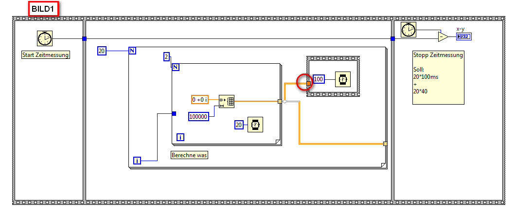

15.10.2009, 09:54
RoLe Offline
Beiträge: 1.236
Registriert seit: Jul 2007
1997
0
Wait [ms] in Case Structure zu langsam
Software-Time ist nicht ganz einfach und hängt von verschiedenen Faktoren (z.Bsp. Rechenleistung/Proz.) ab.
Mit modernen Rechner ist es aber, bis auf die Ungenauigkeit von Windows, mit geeignetem Code recht gut beherrschbar. LabVIEW Compiler ist da sehr schlau.
Anbei ein Bsp. (sieheBild1)
Mit der Verbindung im roten Kreis dauert das bei mir ca. 2970ms. Da alles nacheinander abgearbeitet wird.
(Warten 2800ms + Array erstellen) Das wird noch durch die vorhandene Rechenleistung beeinflusst.
Wenn ich die Verbindung im roten Kreis entferne dauert das bei mir genau 2000ms. (mit Wait nicht Wait Until Next ms Multiple) Die gesamte Wait-Zeit wäre ja 2800ms.

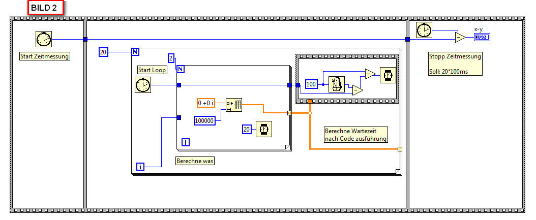

Anstelle des Elapsed Time würde ich das „Wait Until Next ms Multiple” vorschlagen, wenn es noch nötig ist. (siehe Bild2)
Das dauert auch ca. 2000ms auch mit der Verbindung welche im obigen Bsp. die Ausführungsdauer verlängerte.
Erstaunlicherweise ist das Bsp.2 genauer mit dieser Verbindung.
Am besten man spielt etwas rum und beobachtet das verhalten mit verschiedenem Code.
Ich bin immer wieder überrascht, was kleine Änderungen für Auswirkungen haben.
