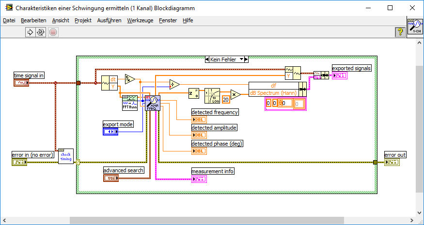

Hallo Bachatero,
Zitat:komme ich nur bis zur Ebene "Charakteristiken einer Schwingung ermitteln" dann verweigert er weil ich eine Studentenversion habe.
So sieht das aus:

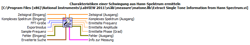

erst eine FFT mit Hanning-Fenster, dann das hier:
Und der Inhalt dieses subVIs ist dann etwas anscheinend sehr altes, was nicht ans Licht der Öffentlichkeit kommen sollte: stacked sequences inside stacked sequences…

Danke für die Antwort GerdW,
Ja schade genau das ist es was ich wissen wollte was im SubVI passiert.
Nach der FFT mit Hanning Fenster kommen ja immer noch ganzzahlige Frequenzen raus bei einer Messdauer von 1 Sekunde. Aber nach dem SubVI kommen tatsächlich ja nicht ganzzahlige Frequenzen raus die mit der Eingangsfrequenz übereinstimmt.
Gruß Bachatero18

(16.09.2020 13:17 )bachatero18 schrieb:  Nach der FFT mit Hanning Fenster kommen ja immer noch ganzzahlige Frequenzen raus bei einer Messdauer von 1 Sekunde. Aber nach dem SubVI kommen tatsächlich ja nicht ganzzahlige Frequenzen raus die mit der Eingangsfrequenz übereinstimmt.
Es werden die zwei BINs links und rechts vom Maximum der FFT (=G[n]) auch noch betrachtet, also G[n-1] und G[n+1]. Erst wird entschieden ob das tatsächliche Maximum vor oder hinter G[n] liegt. Dann wird aufgrund der Signalhöhe von G[n] und wahlweise G[n-1] oder G[n+1] die tatsächliche Position berechnet. Da wird also einfach G[n] genommen (bei G[n-1] gleich G[n+1]) oder eben die Pegel ins Verhältnis gesetzt also z.B. wenn die tatsächliche Frequenz höher ist als G[n], dann wird G[n] / G[n+1] berechnet. Anschließend wird die Frequenz (von G[n]) entsprechend dem Verhältnis (G[n] / G[n+1]) um einen Wert zwischen 0 und 1 korrigiert.

Hallo Martin.Henz
das hört sich interessant an nur ich komme beim letzten Step nicht ganz mit.
Angenommen ich habe bei:
Freq Ampli
10 Hz 0,0
11 Hz 0,4
12 Hz 0,3
scheinbar ist der wahre Wert zwischen 11 und 12 Hz richtig?
Dem entsprechend rechne ich 0,4/0,3 = 4/3
Und dann bin ich nicht mehr mitgekommen ?

Also ich bin ja kein Mathematiker oder ähnliches.
Im letzten Post ist noch ein Fehler, denn dort muss es am Ende lauten: "um einen Wert zwischen 0 und 0.5 korrigiert". Sonst wäre ja das Maximum der FFT schon einen Index höher.
Außerdem ist dein Beispiel ungeeignet. Eine FFT folgt klaren Regeln und erzeugt keine Zufallszahlen. Daher werden G[n-1] und G[n+1] nicht Null. Aus deinem Beispiel kann daher auch kein brauchbares Ergebnis heraus kommen.
Liegt die Frequenz oberhalb des gefundenen Maximums G[n], dann wird gerechnet
v = G[n]/G[n+1]
n´= n + (2-v) / (v+1)
Beispiel:
Sample Rate S = 1000
Ampitude: 1
Frequenz: 10
Signalform: Sinus
Dann ergibt sich das maximum der FFT bei n=10 mit
G[n-1] = 0,354
G[n] = 0.707
G[n+1] = 0,354
Ergebnis n' = n = 10
Die FFT hat m=1000 Werte, die Sample Rate war 1000 und damit wird S/m=1 und
fmax = n' = 10
Das gleiche Beispiel, jetzt jedoch mit
Frequenz = 10.4
Aus der FFT
G[n-1] = 0.159
G[n] = 0.637
G[n+1] = 0.557
Ergebnis
v = G[n] / G[n+1] = 0.637 / 0.557 = 1.143
n´ = n + (2-v) / (v+1) = 10.4
und wegen S/m=1 ist dann
fmax = n` = 10.4
