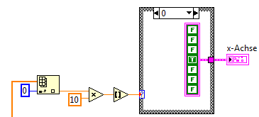

ich will mit Hilfe eines Beschleunigungssensors eine Wasserwaage Programmieren (ähnlich der im iPhone).
Hierzu will ich eine Wertunterscheidung vornehmen, die unterscheidliche LEDs in einem Cluster an bzw. aus schaltet:
Wert:________LED aktiviert
-1 bis -0.5_____1
-0.5 bis -0.3____2
-0.3 bis -0.1____3
-0.1 bis 0.1_____4
usw.
Ist es möglich den Wert direkt mit der Case Structure zu verbinden und diese nach den WErten unterscheiden zu lassen?
Wenn ich die Werte in der Case Structure eingebe, werden die Ziffern immer rot und stehen in anführungsstrichen.
Ich gebe die Werte wie folgt ein:
z.B.: -0.5..-0.3 für LED 2
Wie muss ich die Werte eingeben, damit es funktioniert?

Folgender Workaround funktioniert:
Geht das auch einfacher?
Ist es möglich den Case selector als float zu initialisieren?

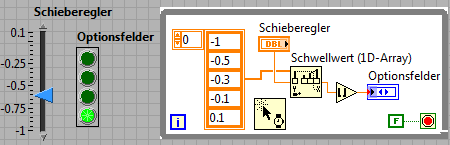

' schrieb:Geht das auch einfacher?
Ja:
Lv10
Sonstige .vi  wasserwaage.vi (Größe: 11,23 KB / Downloads: 225)
Zitat:Ist es möglich den Case selector als float zu initialisieren?
Das nicht, aber die oben benutzte Funktion "Schwellwert" ist ja so eine Art Case-Selektor für float. Was will man mehr?
