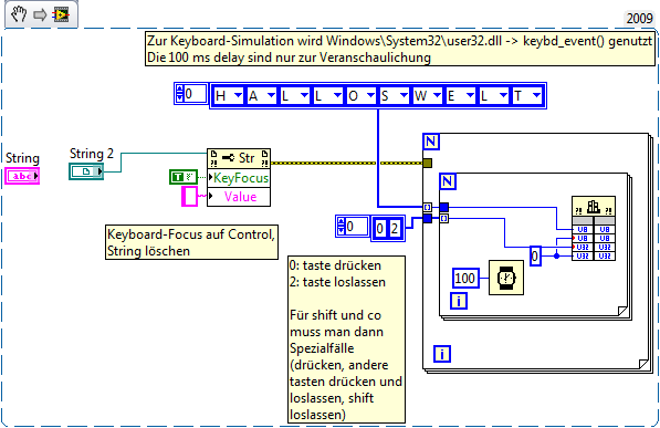

Ich habe hier einen Controller, mit eingebautem Webserver. Der Controller wird vom Laptop aus mit einem Webbrowser konfiguriert.
Gibt es in Labview eine Möglichkeit die Browserseite (aufrufen ist kein Problem) komplett mit Daten zu füllen (die Textfelder ausfüllen) und die Seite abzusenden (Button "abschicken").
Danke für eure Hilfe

Ja, du kannst mit Hilfe der user32.dll Keyboard-Events simulieren.
Deine Aufgabe bestünde dann "nur noch" darin, den Keyboard-Focus ins Browserfenster zu bekommen und dir eine entsprechendes Tab-Einfabe-Tab-Eingbabe-Tab[...]-Enter-Monser zu basteln. Natürlich elegant. Viel Erfolg!
***edit***
ich sehe gerade, dass du noch keine Snippets verarbeiten kannst, daher nochmal als Vi:
8.0 .vi  keyboard_sim.vi (Größe: 11,47 KB / Downloads: 282)
