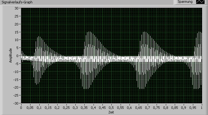

Wechselanteil herauslöschen
Also die Netzspannung ist es nicht, da die Frequenz nicht hinkommt.
Ich hänge nochmal ein Screenshot ran, da kann man sehen, dass die Frequenz ziemlich genau 10Hz beträgt. Keine Ahnung wo die herkommen soll.
Das Messkabel ist geschirmt. Ich bin mit leider auch nicht ganz sicher, ob diese Wechselspannung nicht auch zum Ausgangssignal gehört, denn deren Amplitude ändert sich auch mit der Ausgangsgleichspannung. Allerdings habe ich keine genauen Infos über den Sensor den ich hier betreibe, muss das also irgenwie rückwärts herausbekommen, wie das alles läuft. Es handelt sich im Grunde um einen Kreisel, der entsprechend der Drehgeschwingigkeit des Sensors eine Gleichspannung rausgeben soll, und zwar ebend von -5V bis +5V. Aber ganz sicher ist diese Info wohl auch nicht.
