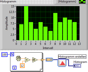

Moin,
ich habe volgendes Problem. Ich habe ein Array, das maximal 12 Zahlen von 1 bis 12 beinhaltet. Es kann aber auch mal sein, dass keine Zahl rein kommt, oder nur zwei oder so, dies verändert sich mit jedem durchlauf. Ich würde jetzt gerne alle einsen, alle zwein, alle drein und so weiter rausfiltern, damit ich am Ende eine Statistick erstellen kann, wie häufig z.B. die 1 gekommen ist.
Es würde mir sonst auch schon reichen, wenn ich mir irgendwie sagen lassen könnte, wie oft z.B. die eins drin ist. Ich habe ein Array, das den ganzen verlauf einsammelt und da könnten dann einfach z.B. die einsen gezählt werden, aber wie geht das?
Es wäre super, wenn mir mit dem Problem jemand helfen kann Smile
Mit freundlichen Grüßen
03.03.2013, 10:49
RE: Werte aus Array
Dafür gibts unter "Mathematik/Statistik" das VI "Histogramm erstellen"
