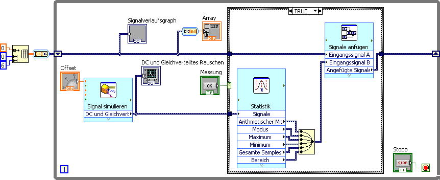

ich soll die Spannungswerte einer positionsempfindlichen Fotodiode aufnehmen und diesen Positionen zuordnen.
Dazu muss ich einen Laser per Hand immer an einer anderen Stelle positionieren und dann per Startklick die Messung auslösen.
Die erhaltenen Werte (Mittelwert, Max, ...) sollen dann in der Zeile eingefügt werden die der Counter vorgiebt.
Allerdings bekomme ich es irgendwie nicht hin, dass die Werte der einzelnen Messungen untereinander gestellt werden. Sad
Bei der ersten Messung stehen die Daten im Ausgangsarray, drückt man dann aber das zweite Mal Start, verschwindet alles.
Zum Schluss soll eigentlich eine Tabelle mit einer Spalte für Mittelwert, Max, Min, ... rauskommen in der alle Werte stehen.
Hat von euch jemand eine Idee warum dass nicht funktioniert?
Hier mal mein bisheriges Resultat:
Sonstige .vi  Spannung_PSD.vi (Größe: 333,99 KB / Downloads: 249)
    Lv85_img
Gruß Marco

Hallo schroepel,
da jeweils in ein neu initialisiertes Array die aktuellen Daten eingefügt werden
ist das Verhalten durchaus nachvollziehbar...
Lösungsmöglichkeiten: Schieberegister und einmalige Initialisierung

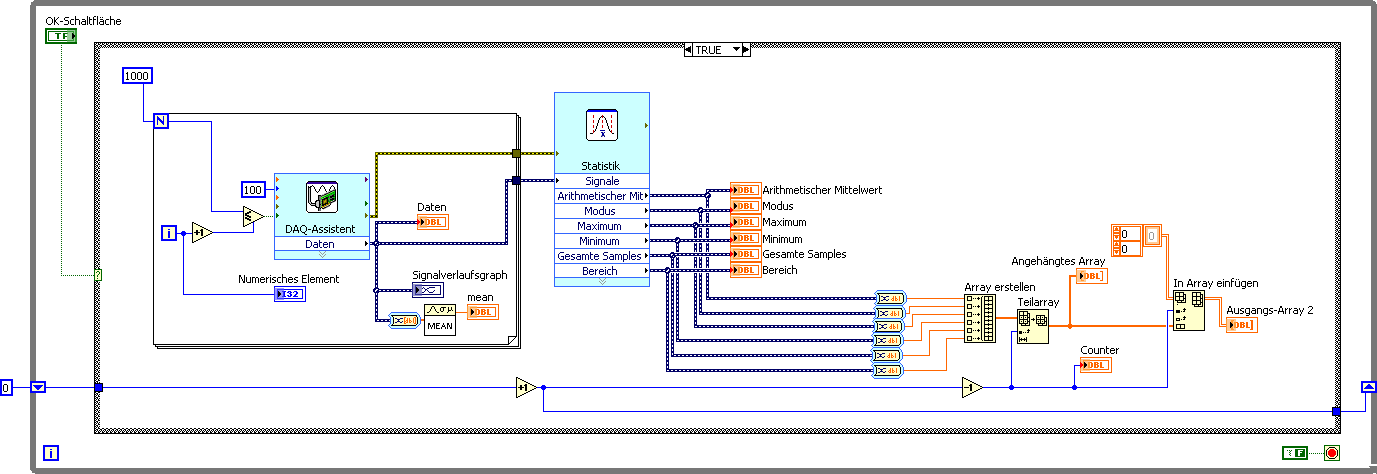

so wäre es in der Expres-Vollvariante möglich:
Lv85_img
Sonstige .vi  schroepel_Spannung_PSD_V2_lv85.vi (Größe: 272,92 KB / Downloads: 230)
viel Spaß

Hallo ImExPorty,
jetzt wo du mich drauf hinweist sehe ich meinen Fehler.
danke nochmal für die schnelle Hilfe.Guru1
