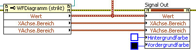

ich weise einem Signalverlaufsdiagramm wie folgt Werte zu:
Allerdings erhalte ich im neuen Diagramm viel weniger Werte als im alten und zwar nur die letzten.
Ich habe die Historienlänge bereits erhöht, doch das half nichts (z.B. auf 50.000).
Bei wenigen Werten klappt es (z.B. 10 Werte), aber bei ca. 16.000 Werten fehlen fast alle.
Woran liegt das?

Versuchs mal mit Historiendaten statt Wert.

Vielen Dank.
Wie einfach das Ganze manchmal doch sein kann.
Und ich habe schon wieder mit einem Bug bei den Graphen/Charts gerechnet. Blush
