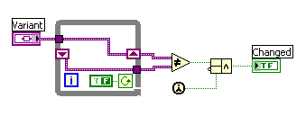

' schrieb:Das funktioniert? Aha. Ich dachte "Erster Aufruf?" sei ein simpler first-run-flag.
Ist es doch auch. Nicht mehr, nicht weniger. Was soll da mehr dahinter sein?!

Das ist genau wie mit den Schieberegistern auch, die Informationen bleiben im SubVI erhalten, solange das MainVI ausgeführt wird. Das gilt halt eben auch für solche kleinen aber feinen Flags.
Ich vermute, dass in dem OpenG-Objekt nicht viel mehr drinsteckt. Eher weniger, da ich ja noch die Fehlerbehandlung mitgenommen habe.

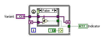

' schrieb:Ist es doch auch. Nicht mehr, nicht weniger.
Ok. Kannste mir das BD davon zeigen?
Ich mach meine z.B. so:
...und so hätte es nicht funktioniert.
Zitat:Was soll da mehr dahinter sein?!
Es unterscheidet, ob ein Blockdiagramm oder das subVI zu ersten mal ausgeführt wird. Meine Methode würde nur beim Blockdiagramm funktionieren.
Zitat:(Beitrag #12 )
Falscher Thread:hehe:Auf den hab' ich nicht gewettet.

Pssst. Auf polymorph hab ich gar keine Lust, da viel zuviel arbeit, wenn man nicht dafür bezahlt wird. ;-)
Aber für Selmas "Problem" würde es ja auch mit Double genügen, da ist Variant schon zu viel.... oder hab ich recht?
