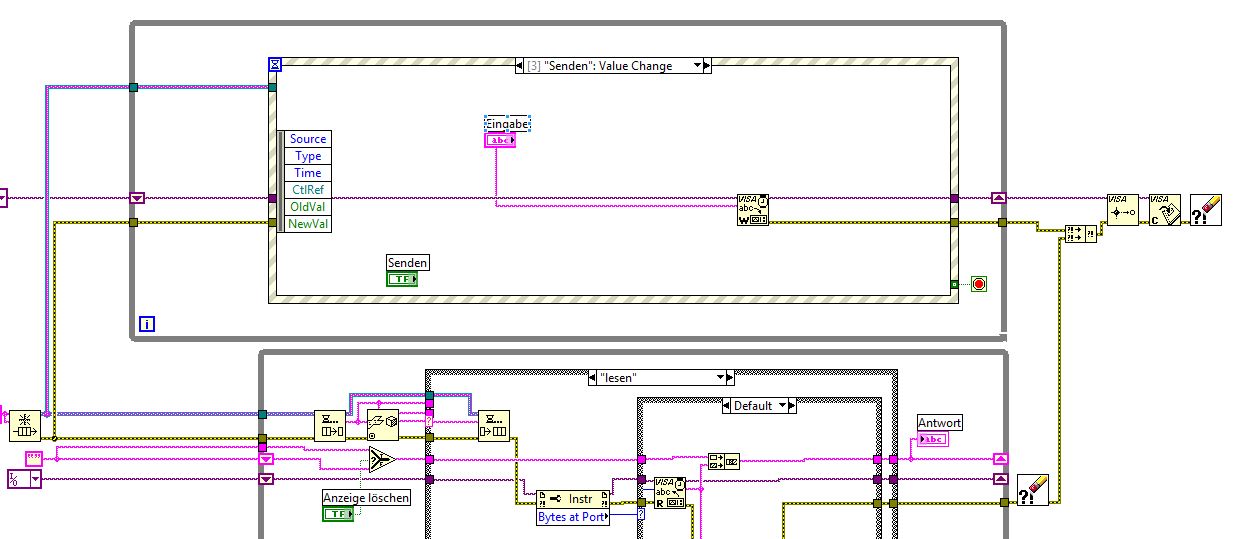

Hi ich bin Labview Neuling und habe ein Problem mit einer r232 Schnittstelle.
Ich habe mir ein VI Terminal runtergeladen und möchte es jetzt umbauen, sodass ich nicht einmal einen Symbolstring and meinen Microcontroller schicke, sondern, dass ich, solange mein Sendeschalter True ist, kontinuierlich (mit vorgegebener Frequenz) Symbole sende. Leider stehe ich da auf dem Schlauch.
Danke für Eure Hilfe Smile
13.0 .vi  Terminal.vi (Größe: 47,21 KB / Downloads: 226)

Hallo Lukas,
wenn du kontinuierlich einen String senden willst, solltest du nicht auf ein ValueChange-Event warten...
Also: Event-Struktur entfernen und einfache Case-Struktur verwenden!
Zitat:mit vorgegebener Frequenz
"f= 1/t" - also deine Frequenz einfach in eine (Warte-)Zeit umrechnen...
