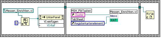

ich möchte ein Programm schreiben, daß aus vielen verschiedenen Benutzermodulen besteht (1 Modul Verwaltung, 1 Modul Bestandsführung, 1 Modul Personal usw.). Jedes dieser Module ist ein eigenes Programm für sich und besteht wiederum aus verschiedenen Eingabefenstern.
Der Zugriff auf die einzelnen Hauptmodule soll menügesteuert erfolgen. Wie würdet ihr die Oberflächen dazu anlegen, so daß der Benutzer von einem Hauptfrontpanel aus auf die Module zugreifen kann.
Würdet ihr jedes Modul in einem eigenen neuen Fenster öffnen lassen und von da aus wieder mit weiteren Fenstern verzweigen?
Oder wäre es besser, im Hauptfrontpanel mit Registerkarten zu arbeiten?

' schrieb:Oder gibt es noch andere Möglichkeiten?
Sub-Panels, sehr interssant. Du hast für jedes Modul ein eigenes (Main-)Sub-VI. Nur benutzt jedes dieser Modul-SubVIs kein eigenes Frontpanel, sondern das Frontpanel des einen Hauptprogrammes. Dazu wird dem Sub-Panel praktisch gesagt, welches SubVI (demnächst) hier auszuführen ist.

14.12.2006, 15:13
Beiträge: 3.704
Wie erstelle ich ein übersichtliches modulares Programm?
' schrieb:irgendwie stehe ich im Moment etwas auf dem Schlauch. Hast Du dafür mal ein Beispiel?
Als Bild:
ich hab das mal ausprobiert. Ist zwar ne super Sache, macht mein Programm aber extrem langsam, wenn ich dann in diesem Sub-Panel eine weitere Aktion ausführen will.
Oder habe ich etwas falsch gemacht?
Und wie kann ich denn im Unter-Vi dann eine Aktion ausführen? Bei mir funktioniert das nicht so ganz.

' schrieb:Oder habe ich etwas falsch gemacht?
Wie soll das jemand wissen, wenn er dein Programm nicht kennt? Wink
Möglicherweise ist deine bisherige Programmstruktur ja ungeeignet für die Verwendung mit einem Sub-Panel.
