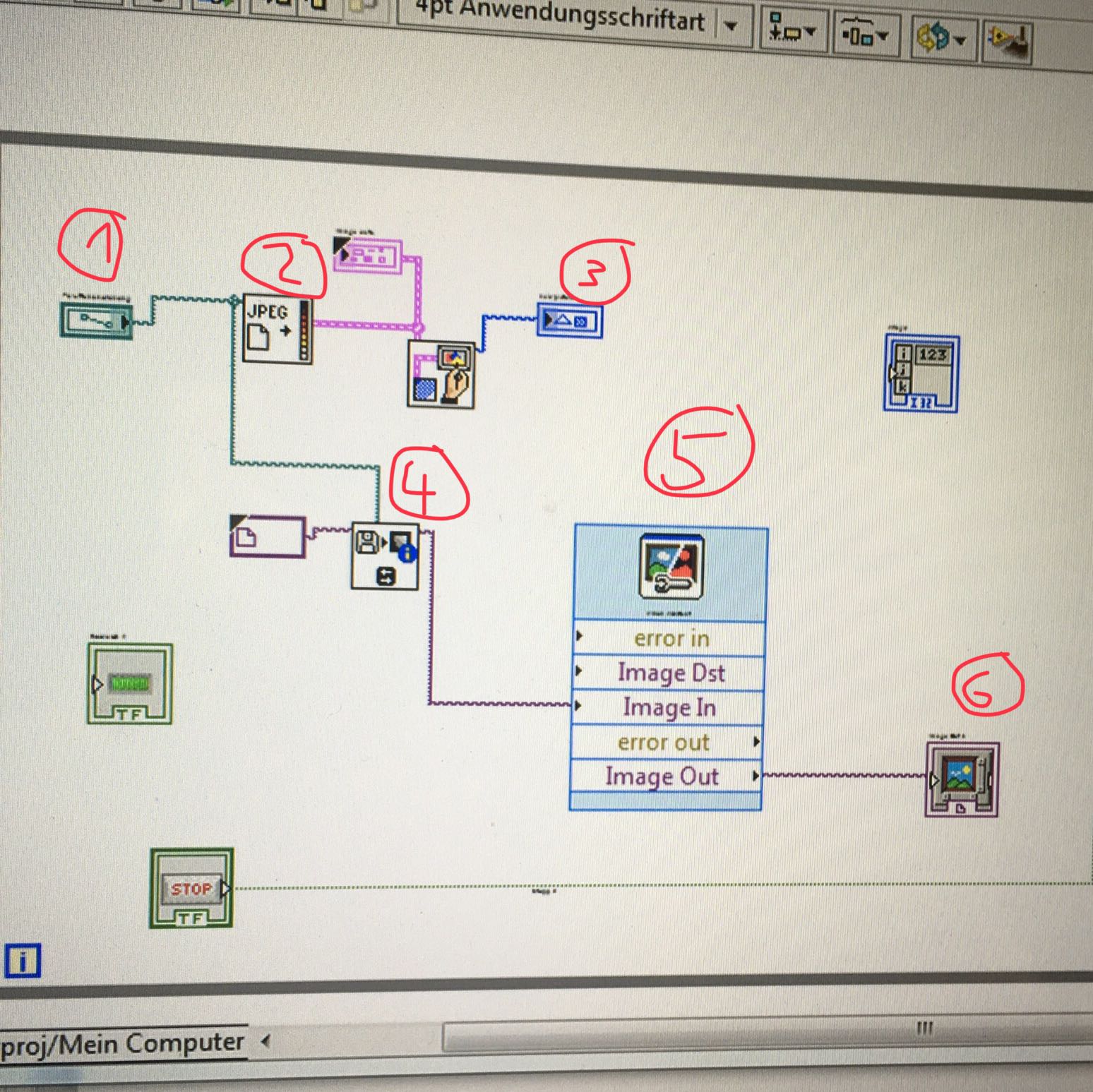

hallo leute,
ich hoffe auf diesem Weg auf eine Lösung zu kommen und kann mein Problem so gut wie möglich schildern.
In diesem Bild habe ich kurz den bisherigen "Erfolg" vermerkt.
Kurze Beschreibung:
Ich möchte ein Programm erstellen, welches Objekte in einem Bild erkennt (Videoassistent).
Auf dem Bild siehe Punkt 1, ist der dateipfad zu einem jpeg bild, Punkt 2 verarbeitet dieses und Punkt 3 zeigt das Bild auf dem frontpanel an.
Punkt 5 ist das Programm, welches das Bild auswertet und Punkt 6 soll das Bild nochmal ausgeben.
Nun mein Problem:
Bei Punkt 4 stimmt was nicht ich habe schon mehrere Dinge versucht aber komme zu keinem grünen Zweig... Ziel ist es, dass wenn bei Punkt 1 ein anderes Bild gewählt wird, dieses neu ausgewertet wird. Punkt 5 benötigt ein „Image in“.
Nun meine Frage: wie kann ich an Punkt 5 so verknüpfen, dass es abhängig von Punkt 1 ist? Muss ich das Bild nochmal irgendwo ausgeben lassen bzw wie kann ich das JPEG-Bild so umwandeln lassen, dass es mit punkt 5 "image in" zu verbinden ist?
Hoffe es ist verständlich und freue mich über alle Tipps!

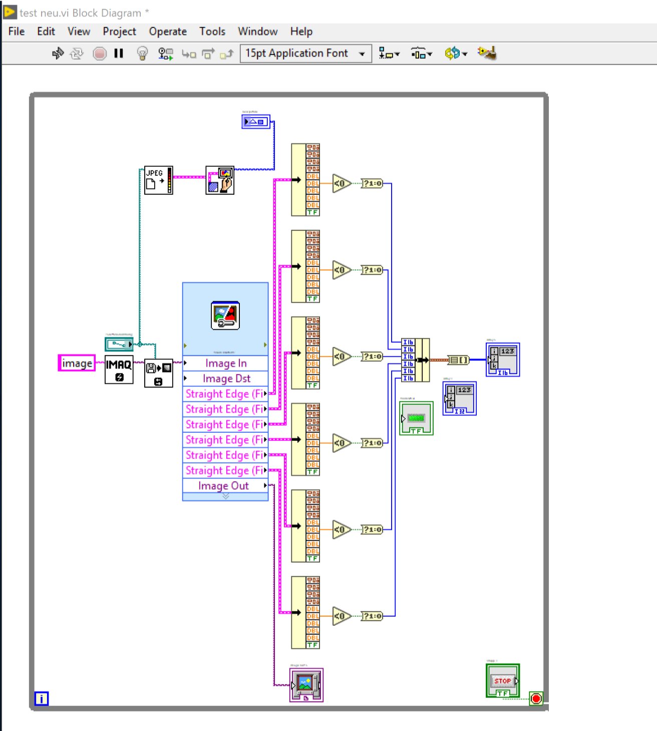

also hab selber die lösung. für alle die das interessant sein könnte:
Hinweis: vision and motions wurde erweitert
