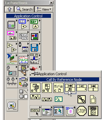

hallo alle zusammen,
auf diesem bild sehen wir ein blau / türkies umrandetes blat mit dem vi-connektor als referenz
[attachment=40971:dynamisch.JPG]
ich benutze LV 6.1 und kann etwas derartiegen nicht in den funnktionen finden
wie kann ich dieses in meine "schaltung" einbauen?

Jetzt zur Frage, ich weiss nicht, ob es Call by Reference Node schon bei LV6.1 gab, aber ich denke schon. Such mal hier:

"Call by reference node" platzieren, Rechtsklick auf "Reference"-Eingang, dann "Create"->"Constant". Auf die Konstante rechtsklicken, dann "Select VI Server Class" -> "Browse". Jetzt noch das VI auswählen,.... fertig.

Also der Link so wie Du ihn eingebaut hast funktioniert echt nicht. Aber nach Konsultation meiner Kristallkugel rate ich mal drauf los:
Statische VI Referenzen gab es erst ab LabVIEW 7.0. Ohne Upgrade bekommst Du sowas nicht.
