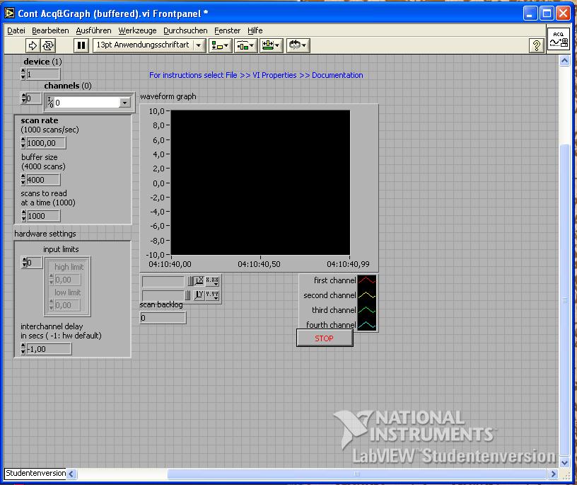

Wie kann ich mehere Kanäle anzeigen lassen?
Hallo...
ich mache eine Spannungsanalyse mittels DMS und wheatstonesche brücke. Ich habe mehere brücken die ich mir gern bei LabVIEW gleichzeitig angucken würde. Das geht doch eigentlich so, indem man bei channels statt der 0 0-3 eingibt. Dann müßten mir auf dem graph alle kanäle gleichzeitig angezeigt werden. Aber dann bekomm ich immer eine Fehlermeldung mit "string irgendwas und nicht ewrwartet"...
Einzeln kann ich mir jeden kanal angucken nur nicht zusammen. woran liegt das?
danke!!!

Hallo.
Wenn Du über "Durchsuchen den ersten Kanal ausgesucht hast und dann Windowslike mit gehaltener Shift Taste den letzten anklickst, werden alle Kanäle dazwischen markiert. Dann wirst Du sehen - nicht 0-3 sondern 0:3.Big Grin
Hoffe das hilft!?

Danke tausend mal... na da lag der fehler. hab mich schon gewundert, da es somst immer funktioniert hatte.
