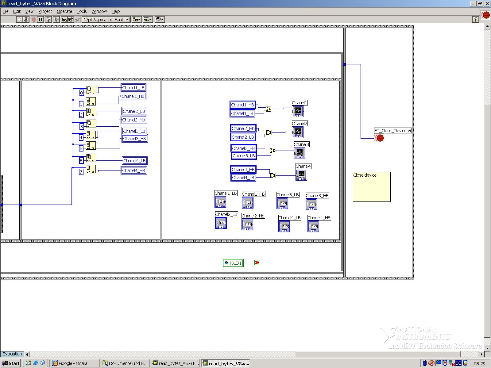

Hi LabVIEW Freunde,
ich füge 2 Bytes zusamen zu 16Bit und gebe diese 16Bit Zahl am Graphen aus.
Dies wird als 16Bit unsigned interpretiert, also ohne Vorzeichen (+/-)
Wie bekomme ich Ihn dazu das als 16Bit signed, also das höchste Bit als Vorzeichen interpretiert...
Danke,
Christian
11.09.2006, 09:28
Wie kann ich signed und unsigned machen?
gehe auf die Funktionspalette >> Numeric >> Conversion
Gruss
Achim
