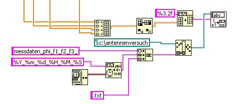

Hi Leute!
Hab da mal ne Frage,
Hab folgenden Teil meines Vis mal angehängt.
Wenn ich das Vi nun ausführe kommt da immer noch der Dilog zum Dateinamen auswählen.
Ich gebe aber doch einen Pfad vor.
Unsure
Hab ich da was übersehen?
Gruß, Rob

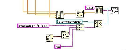

Problem gelöst..
Man sollte keine Doppelpunkte in Pfad-Strings haben...
* dc6xs slaps himself..
So siehts richtig aus..
Gruß, Rob
