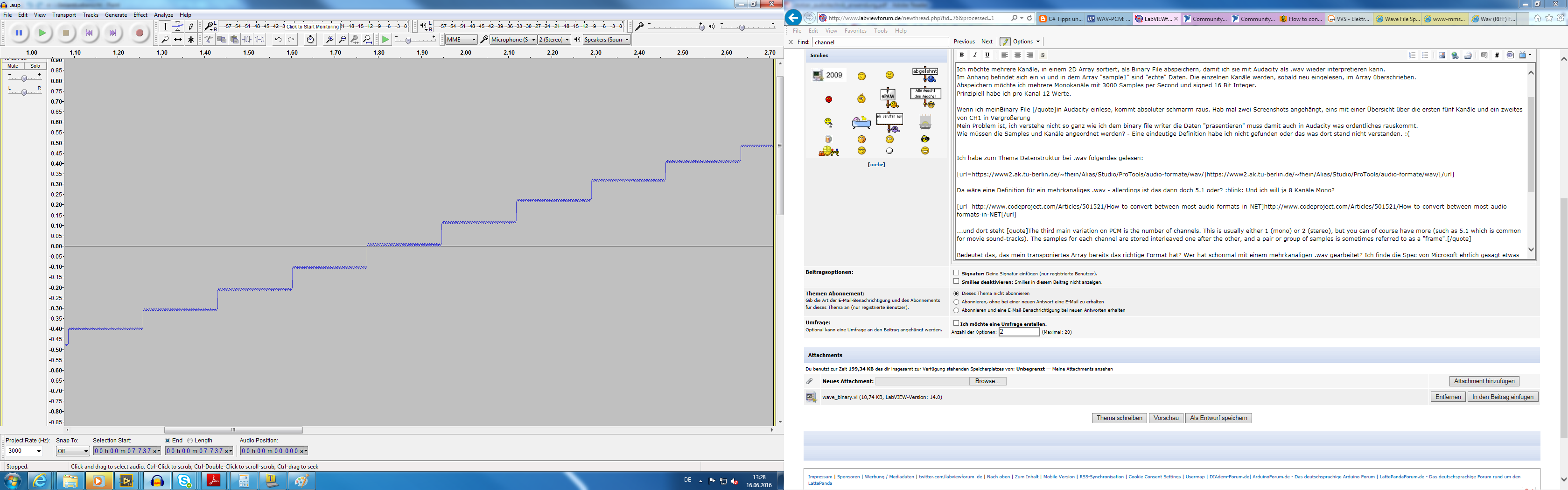

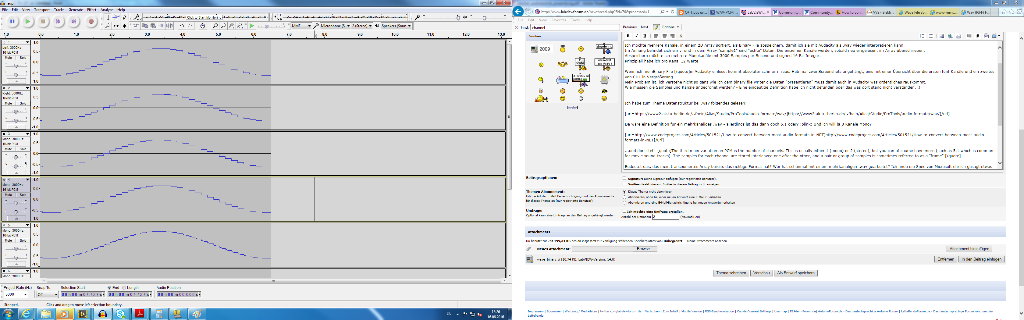

Hallo Zusammen!
Ich schon wieder Blush
Nun geht es um ein Problem, bei dem ich leider nur Bahn verstehe...
Ich möchte mehrere Kanäle, in einem 2D Array sortiert, als Binary File abspeichern, damit ich sie mit Audacity als .wav wieder interpretieren kann.
Im Anhang befindet sich ein vi und in dem Array "sample1" sind "echte" Daten. Die einzelnen Kanäle werden, sobald neu eingelesen, im Array überschrieben.
Abspeichern möchte ich mehrere Monokanäle mit 3000 Samples per Second und signed 16 Bit Integer.
Prinzipiell habe ich pro Kanal 12 Werte.
Wenn ich meinBinary File [/quote]in Audacity einlese, kommt absoluter schmarrn raus. Hab mal zwei Screenshots angehängt, eins mit einer Übersicht über die ersten fünf Kanäle und ein zweites von CH1 in Vergrößerung
Mein Problem ist, ich verstehe nicht so ganz wie ich dem binary file writer die Daten "präsentieren" muss damit auch in Audacity was ordentliches rauskommt.
Wie müssen die Samples und Kanäle angeordnet werden? - Eine eindeutige Definition habe ich nicht gefunden oder das was dort stand nicht verstanden. Sad
Eine weitere Suche zum Thema Binary File und mehrkanal .wav hat bisher keinen Erfolg gehabt. Sad

Hab es nun selbst herausgefunden - Array ist richtig sortiert, hatte es nur nicht Zeilenweise ausgelesen und als Binary geschrieben.
Lösung im Anhang.
