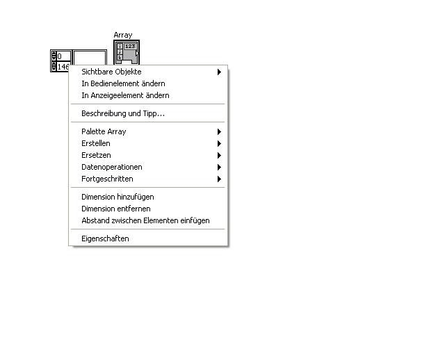

Wo finde ich ein 2d-Array bzw Matrix in LabVIEW.
Wollte aus diesem array eine matrix z.B 3*3 ertstellen und bekomme es nicht hin!Wie weise ich den da einen Datentypen zu?
Oder gibt es keine fertige Matrix bzw. Array! Mathezusatzpaket ist nicht vorhanden!

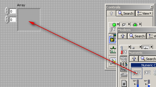

Du musst zuerst einen Datentyp in das Array ziehen... also z.B. eine Integerkonstante oder eine Stringkonstante oder oder oder

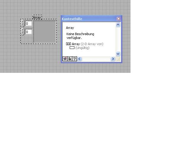

Wie! Leider hat wenn ich eine konstante hinzufüge diese auch keinen Datentyp und es lässt sich auch keiner Hinzufügen !
Sorry dass ich mich so dumm anstelle !

Das per Drag and Drop ins leere Array-Feld ziehen.
