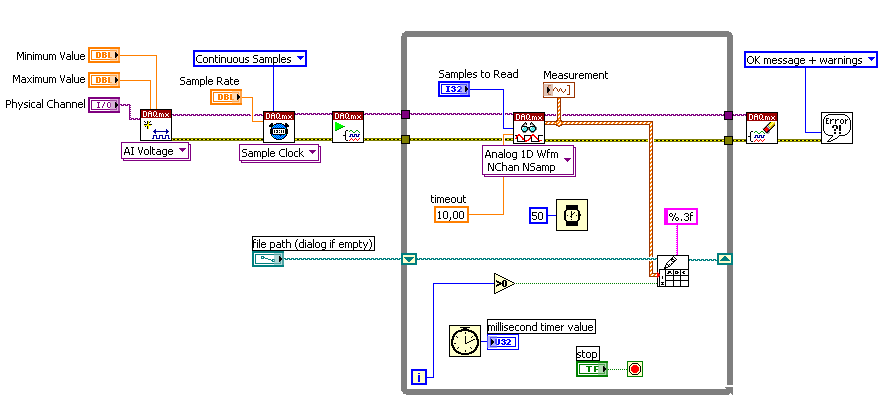

Hallo Forum,
ich habe ein Problem damit Daten in einer Exceldatei zuspeichern... und zwar bekomme ich
das Problem nicht gelöst, dass ja bei jedem Schleifendurchlauf wieder der File Path Dialog kommt.
Das ist mir ja auch verständlich, aber packe ich den Dialog außerhalb der Schleife erscheint ein anderer
Fehler und wenn ich alles also auch Write to Spreadsheet.vi außerhalb der Schleife parke passiert auch nichts.
Vielleicht könnt ihr mir ja auf die Sprünge helfen.
Gruß Chris

Pack den Pfad in ein Schieberegister und stell am VI "Append to File" auf True
Achja...und mach ne Wartezeit in die Schleife (siehe Bild)...und zeig deine Bedieelemente am besten nicht als Icons im Blockdiagramm an, das spart Platz!

' schrieb:Pack den Pfad in ein Schieberegister und stell am VI "Append to File" auf True
[attachment=34631:loop.gif]
Danke für die Antwort,hat mir echt geholfen.
Lg Chris
