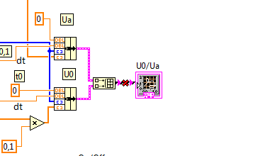

Hi ich habe ein Array mit 6.000 Elementen. Wen ich das in einem XY-Graphen zeichne, steht in der X-Achse 0 - 6.000
Ich hätte da gerne 0-0,6 stehen, also Divisionsfaktor 10.000.
Wie bekomme ich das hin? In den Eigenschaftsknoten konnte ich nichts dazu finden. Ich habs damit versucht das ich zusätzlich ein t0 und dt angehängt habe (siehe Bilder), leider klappt das nicht. Fehler: EIn Cluster aus 4 Elementen steht mit einem Cluster aus 2 Elementen in Konflikt.
Hat jemand eine weitere Idee wie ich das hinbekomme?

Schau dir die Hilfe & die Beispiele zum XY-Graph an.
Das von dir gewählte Datenformat kann der XY-Graph nicht verarbeiten.

Hallo urbacher,
Zitat:Divisionsfaktor 10.000. Wie bekomme ich das hin? In den Eigenschaftsknoten konnte ich nichts dazu finden.
Dann musst du besser suchen! Ich würde für die X-Achse einen Multiplikator von 0.0001 einstellen. Findet man sowohl per Rechtsklick als auch in den PropertyNodes mit den markierten Stichworten...
