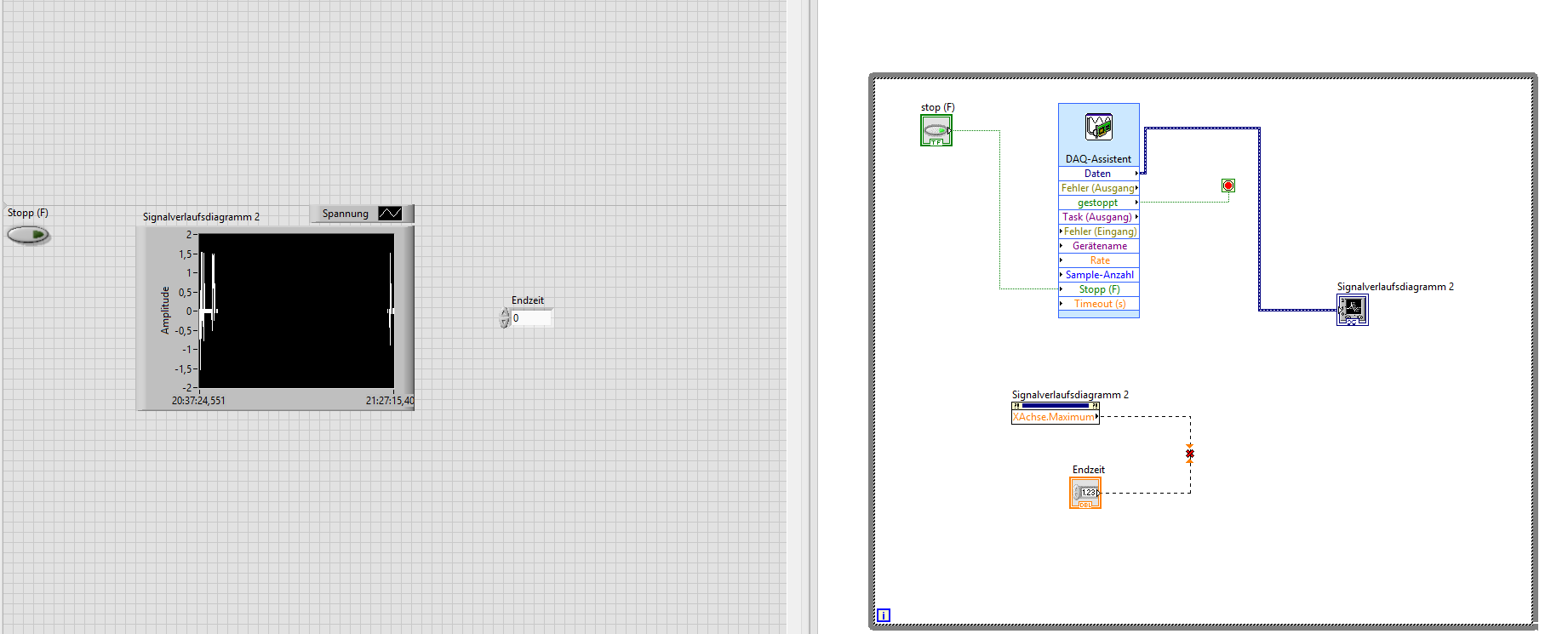

Ich bekomme es nicht hin.
Ich möchte gerne ein Signaldiagramm haben wo ich die Endzeit zB 10 Sek, einstellen kann.
Dazu habe ich das Diagramm erstellt und gehe dann über rechte Maustaste und dann X Achse auf Minimum und Maximum.
Aber ich kann da keine numerischen Eingaben dranne anschließen was mache ich da falsch?

Versuchs mal mit rechte Maustaste auf den Property Node und dann "Change To Write" selektieren

Zitat:Ich möchte gerne ein Signaldiagramm haben wo ich die Endzeit zB 10 Sek, einstellen kann.
Ein Diagramm mit feststehender X-Achse ist eine eher schlechte Kombination: nach Vollaufen der Historie beginnt der Chart trotzdem mit scrollen…
