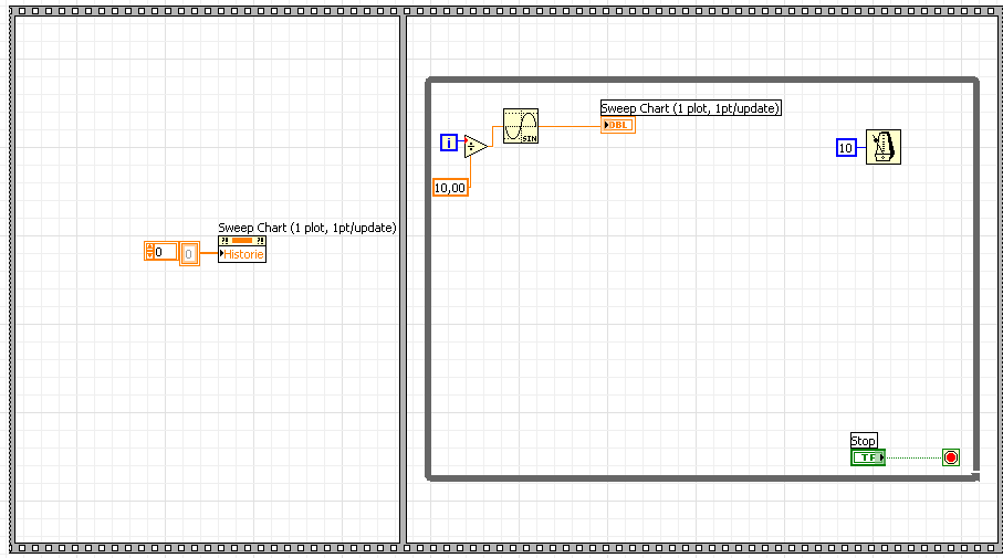

Ich habe folgendes Problem. Ich möchte die Werte eines Sensors auslesen und mir in einem Diagramm anzeigen lassen. Das funktioniert so weit auch ganz gut nur wird die X Achse nicht auf Null zurückgesetzt wennn ich das VI neustarte. Hat irgendjeman eine Idee wie man das macht???
Mir ist nicht so ganz klar woher die Anzeige die X Werte nimmt.
Da mein VI gerätespezifische Treiber enthält habe ich mal ein ähnliches VI hochgeladen. Irgenwie muss es doch möglich sein die X Achse zurückzusetzen wenn das VI beendet wird.

Du musst dir dazu Eigenschaftsknoten zu dem Diagramm erstellen (Rechtsklick auf Diagrammicon im Blockdiagramm, Erstellen, Eigenschaftsknoten). Dort gibts eine Reihe von Eigenschaften, unter anderem Historiendaten. Wenn du dort ein leeres Array vorgibst wird dein Diagramm zurückgesetzt (sh. Screenshot).

Vielen Dank für die Hilfe. Genau so hab ich mir das vorgestellt!
Werd mal ausprobieren ob das in meinem richtigen Programm auch so funktioniert.
