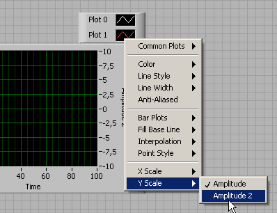

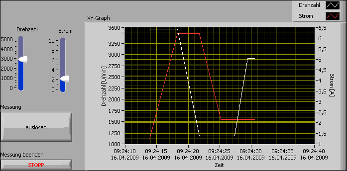

Hey,
Ich habe zwei Fragen an euch.
1. Wie bekomme ich die Zeit in Sekunden auf die X-Achse????
2. Ich habe zwei Y-Achsen (links->Drehzahl , rechts->Motorstrom). Die Werte für den Motorstrom beziehen sich immer auf die linke Y-Achse und nicht auf die rechte. Habt ihr eine Idee voran es liegen kann?
Mfg
Christian

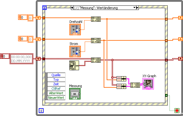

XY Chart
Hallo pannchen,
wenn Du bereits etwas hast, dann wäre es schön dieses auch hier ...
als Infolieferant:
Sonstige .vi  XYGraf_bef_llen_lv85.vi (Größe: 25,17 KB / Downloads: 226)
viel Erfolg bei der Umsetzung

' schrieb:2. Ich habe zwei Y-Achsen (links->Drehzahl , rechts->Motorstrom). Die Werte für den Motorstrom beziehen sich immer auf die linke Y-Achse und nicht auf die rechte. Habt ihr eine Idee voran es liegen kann?
Eigentlich wollte ich hierauf mal wieder mit JA! antworten, aber dann bekomme ich nur Ärger mit TSchAC.Smile
Also hier ein Screenshot, wie du eine Plot einer Achse im FP zuordnen kannst:

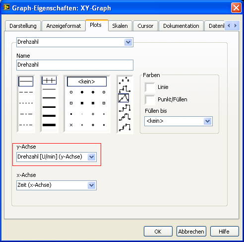

XY Chart
Hallo pannchen,
eigentlich wollte ich nur Ideenlieferant sein (Kontextmenü des Grafen ->Eigenschaften)...aber nach der Vorlage von
@Jens_G dann lege ich noch einen nach...
habe fertig...
