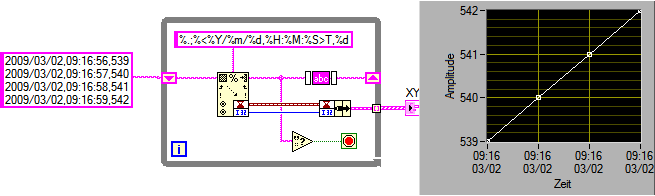

Morgen
Ich habe ein paar Fragen zur Darstellung eines Signals am XY Graph - nach endlosen googlen probier ich es jetzt mal so ^_^
Also ich soll Messwerte die zuerst aus einem File ausgelesen wurden auf einem Graph anzeigen. Habe mich für den XY Graph entschieden da die Abstände auf der X-Achse nicht immer die selben sind.
Die Zeiten bekomme ich in einem String der zb. so aussieht "2009/03/02,09:16:56,539," --> 539 währen die ms.
Wie bekomme ich jetzt Datum + Uhrzeit auf die x - Achse?? Unter Display Format - kann ich ja Absolute time auswählen - hierführ muss man aber die Zeit in ms seit dem Jahr 1904 oder so angeben -> das ganze jetzt selber umrechnen ist in meinen Augen etwas kompliziert.. -> gibt es hierfür eine leichtere Möglichkeit??
Weiters soll der Graph beim Aufruf als ganzes dargestellt werden - da es sich bei der ganzen Sache um sehr viele Messpunkte handelt habe ich keine Ahnung wie ich das am besten anstellen soll.

XY Graph
Hallo
Das steht in der Kontexthilfe eigendlich recht deutlich schon beschrieben^^
Du übergibst den Graph ein Cluster mit den X und Y Daten
Wobei der obere Teil des Clusters die X-Werte darstellt.
Thomas
There are 10 types of people in this world. Those who understand binary and those who don't.
03.03.2009, 09:56
XY Graph
Schau mal hier:
http://www.LabVIEWforum.de/index.php?showtopic=11827
Das lässt sich auf jeden Fall auf deine Problem erweitern.

XY Graph
' schrieb:Schau mal hier:
erstmals danke für die rasche Hilfe. Das ganze funktioniert prima so Wink
Jetzt habe ich nur noch das Problem mit der Anzeige -> ich sollte ja das ganze Signal auf einmal Darstellen und bei den vielen Messungen weis ich nicht recht wie ich das angehen soll -
kann ich irgendwie die Anzeige auf der x-Achse auf nur ein paar Werte (zb alle 10 min) oda so beschränken?

03.03.2009, 13:03
XY Graph
' schrieb:Die Zeiten bekomme ich in einem String der zb. so aussieht "2009/03/02,09:16:56,539," --> 539 währen die ms.
Die eigentliche Herausforderung bei Deinem Problem ist die Umwandlung der Datums- und Zeitangabe in einen Zeitstempel.
Herausforderung deshalb, weil man für die entprechenden VIs einen Formatsring anschließen muß, und die Hilfe zu Formatstring, und hier insbersonder die zu Datum und Zeit, ist nicht besonders gut.
Also hier mal das Beipiel zu Deinem String:
Lv86_img
Sonstige .vi  xy.vi (Größe: 9,4 KB / Downloads: 183)
