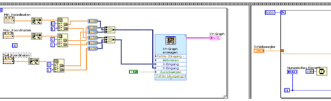

jetzt geht wieder nix mehr und deswegen hoffe ich auf euch.
Zu einer Sollkurve wurde ein Toleranzband berechnet, dieses wurde nun in ein XY-Diagramm eingelesen. Nun soll über ein Schieberegler dieser Graph nachträglich abgefahren werden.
1. Wie lege ich das Signal des Schiebereglers über das des berechneten Graphen,
2. Wie ist es möglich das Diagram so abzufahren das immer nur ein bestimmter Achsenbereich sichtbar ist.
Vielen Dank im Voraus
PS: LabVIEW 8.5

Hallo AKL,
wenn Du mit rechts auf den XY-Graph im Frontpanel klickst, dann "Sichtbare Objekte" dann "Graph-Palette" und "x-Bildlaufleiste" aktivierst kannst du mit der Graph-Palette in deinem Graph zoomen und mit der x-Bildlaufleiste kannst Du den Ausschnitt verschieben.
Für speziellere Dinge kannst Du Eigenschaftsknoten für X-Achsen-minimum und -maximum verwenden oder Cursor.
