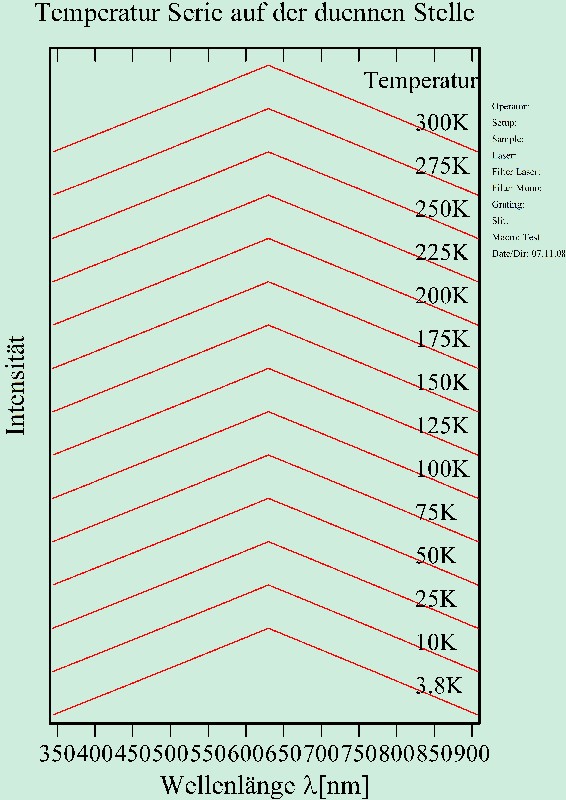

alles klar, vielen dank schonmal, nun fehlen nur noch gestalterische sachen, also so ungefähr sollte es aussehen:

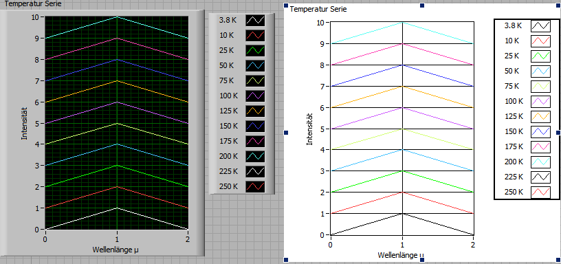

' schrieb:alles klar, vielen dank schonmal, nun fehlen nur noch gestalterische sachen, also so ungefähr sollte es aussehen:
Ws Du hier "Bild verschönern" nennst, nennt sich in LabVIEW "Bild vereinfachen" - denn man ist bei LV offensichtlich der Meinung, daß diese zum Drucken auf Papier recht untauglichen 3D-Originalplots in ihrer Schönheit nicht mehr gesteigert werden können.
Ein solches vereinfachtes Bild, welches Deinen Vorstellunge von Verschönerung aber recht nahe kommt, läßt sich jederzeit in die Zwischenablage kopieren oder in eine Datei abspreichern: Rechte Maustaste --> Vereinfachtes Bild exportieren. (Du solltest Dich hier damit abfinden, daß die Prameterwerte für die einzelnen Kurven in der Plotlegende stehen und nicht in die Graphik direkt hineingeschrieben werden)
Im nachfolgenden Bild habe ich den Inhalt der Zwischenablage einfach in das FP kopiert:
Und jetzt - ja, jetzt weiß ich nicht weiter, es sind hier die wahren Programmierkünsler gefragt. Wie druckt man ein solches Bild, welches sich in der Zwischenablage befindet oder in eine Datei geschrieben wird, mit LabVIEW direkt aus, ohne ein Fremdprogramm aufrufen und bedienen zu müssen?
Aber auch so ist es doch schon ein Lösung: MS Word in einem anderen Fenster immer geöffnet halten, Zwischenablage in Word kopieren, Kommentar dazuschreiben, drucken.
Gruß Ludwig

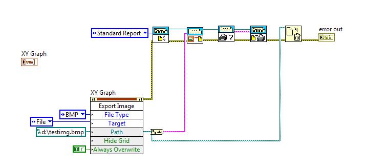

' schrieb:Und jetzt - ja, jetzt weiß ich nicht weiter, es sind hier die wahren Programmierkünsler gefragt. Wie druckt man ein solches Bild, welches sich in der Zwischenablage befindet oder in eine Datei geschrieben wird, mit LabVIEW direkt aus, ohne ein Fremdprogramm aufrufen und bedienen zu müssen?
Man kann es z.Bsp so machen, der Report kann noch erweitert werden mit Text usw.
(sonst gibt es in den Winutil32 von NI ein VI zum Drucken einer Datei)
