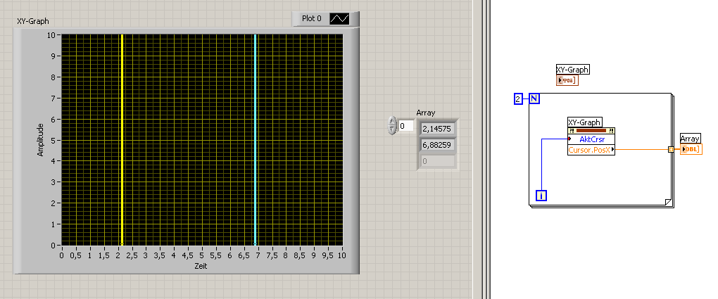

ich habe ein kleines Programm geschrieben in dem ich X- und Y-Werte aus einer txt-Datei auslese und dann im XY-Graph anzeige. Nun habe ich auch einen Cursor hinzugefügt, bekomme es aber nicht hin die Cursorwerte seperat auf einer anderen Anzeige darzustellen. Das brauche ich um die Werte danach noch weiter zu verarbeiten und dann an an Netzteil auszugeben. Programm ist unten angeheftet. Wäre super wenn mir jemand weiter helfen kann und vielen Dank schon mal im Voraus.

hier mal ein Vorschlag.
Falls du die Y-Werte brauchst, musst du das in der Eigenschaft umschalten.

Super danke das hat geklappt :-)

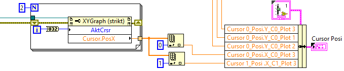

ich habe mal eine andere Frage, da wir hier gerade bei den Cursen sind.
Wie kann ich das mit dem Array indizieren vereinfachen?(siehe Bild)
Ist ja blöd,wenn ich nachher 8 Signale habe und dann 8 mal die Funktion "Index indizieren2 verwenden muss um an bestimmte Wert im Array zu kommen.
Zum Beispiel könnte ich ja (in dem Fall X Werte, siehe Bild) die Indexwerte 0 und 1 durch 2 mal ausführen einer ForSchleife in eine "Index indizieren Funktion" in der For Schleife hineinschreiben.
Jedoch habe ich ein Cluster mit 2 Eingängen und nun weiss ich nicht wie ich das Umsetzten kann,dass jedes Cluster Element seinen Wert bekommt.

Zitat:Ist ja blöd,wenn ich nachher 8 Signale habe und dann 8 mal die Funktion "Index indizieren2 verwenden muss um an bestimmte Wert im Array zu kommen.
Du musst IndexArray nur genau einmal verwenden: man kann es schließlich für weitere Ausgänge aufziehen! (Und man muss auch nicht zwingend die Index-Eingänge verdrahten, hier wird per Default von 0 beginnend an hochgezählt!)
Zitat:Jedoch habe ich ein Cluster mit 2 Eingängen und nun weiss ich nicht wie ich das Umsetzten kann,dass jedes Cluster Element seinen Wert bekommt.
Ein Cluster mit zwei Eingängen???
Du hast einen Cluster mit jeder Menge einzelner Werte darin und willst einige dieser Werte mit den Cursor-Daten versehen. Da musst du wohl für jeden Eintrag beim BundleByName einen Wert per IndexArray aufdröseln…
Man könnte die Daten im Cluster ja auch anders verwalten, z.B. ein Array für die Cursordaten. Da wäre es dann egal, wieviele Cursor du verwendest: du arbeitest immer mit einem Array von Cursorwerten!
