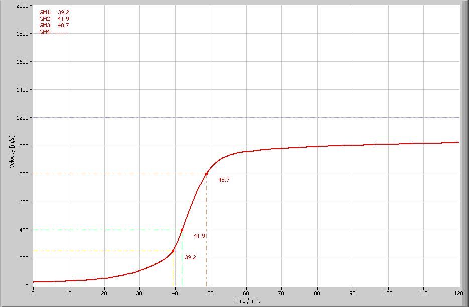

Hallo jan91,
wie hast du bei deinem plot (siehe screenshot) die Markierungspunkte beschriftetet? Ich muss im meinem Plot eine Grenzwertlinie einzeichnen, kannst du mir da helfen? Ich leider noch ein Abnfänger
danke im voraus
ciao

Hallo berndl,
die Beschriftungen mache ich über die Notizen des Graphen.
Die kann man aus dem Programm über den Eigenschaftsknoten "Kommentarliste" beeinflussen (Text und Position).
