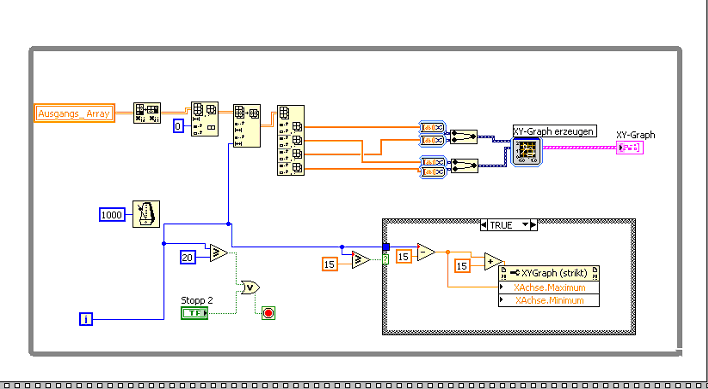

Guten Morgen,
habe folgendes Problem,
über ein *.csv lese ich Werte für eine Berechnung ein und füge die neuen berechneten Werte mit den alten wieder in einem neuen Array zusammen.
Nun möchte ich diese Werte in einem XY- Graphen ablaufen lassen, den X- Ausschnitt des Graphen habe ich versucht zu steuern. Aber sobald diese Steuerung von der X-Achse greift er löscht er mir die Kurven und ich sehe bloß ein blinken.
Das Ergebnis des Progs. sollte ein XY- Graph der Vertikal läuft und sich Verhält wie ein Ablaufdiagramm.
LabVIEW 8.5
Danke für die Unterstützung
Andreas
Sonstige .zip  wertetabelle.zip (Größe: 239 Bytes / Downloads: 206)
Sonstige .vi  1D_2D_Einf_gen_040608.vi (Größe: 48,45 KB / Downloads: 186)

Falls es Dir darum geht, ein "XY-Signalverlausfdiagramm" (In deutsch etwa: "XY Strip Chart") haben zu wollen: Das gibt es, es nennt sich nur nicht so, sondern "Express XY-Graph"
Lv85_img[attachment=40095:XY_Signalverlauf.vi]

' schrieb:bitte löschen
ok soweit, kann ich hiermit mehreren Graphen gleichzeitig darstellen, welchen Datentyp benötige ich hierzu.
Wie kann ich das ganze drehen, um einen vertikalen Signalverlauf zu bekommen.
kannst du mir evtl. in Bezug auf mein Bsp. den Graphen einbinden, das dauert bei mir wieder Stunden,
denn bin noch nicht so fit in Labv. Wink

habe den Express XY Strip Chart eingebunden und funktioniert soweit, aber es lässt sich wieder nicht vernüftig der
X- Achsenausschnit steuern. Sobald der X- Achsenabschnitt geändert wird, sehe ich nichts mehr im Diagramm.
Andreas

1.) Mehrers Plots: Siehe Beispiel
2.) Graph drehen: Siehe Beispiel
3.) In Dein VI einbinden: Geht über meinen Zeitrahmen hinaus
Lv85_img
Sonstige .vi  XY_Signalverlauf2.vi (Größe: 43,21 KB / Downloads: 309)

XY-Graph als Ablaufdiagramm
Supi..
es läuft,
Danke und Mahlzeit
