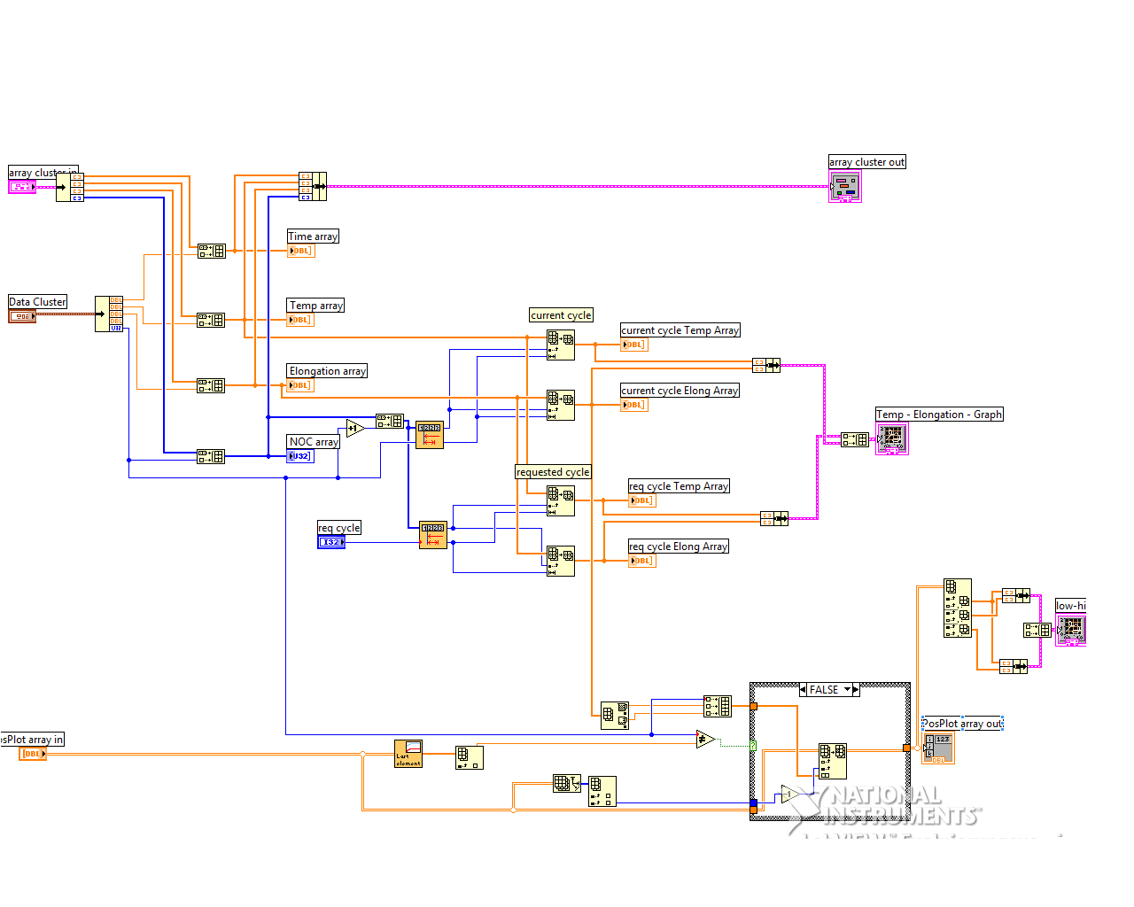

Danke für die schnellen Antworten.
Da ich das Arbeiten in diesem Fall mit Arrays vermeiden möchte, würde ich gerne die Idee von Jens umsetzen.
Habe nun den X-Wert und den Y-Wert angeschlossen.
Aber wie meinst du das mit dem "Reset"? Wie genau soll ich da ein False anschließen? Bleibt dann der ursprunglich geplottete
Graph erhalten?

Ich habe das Problem mit Arrays bereits gelöst.
Aber es ist mir zu umständlich. Gibt es eine Idee das zu vereinfachen??
Wie gesagt, ich denke das beste wäre es einfach die Daten direkt in den Grafen zu plotten.
Ich lade mal ein Bild des VIs hoch.
Gruß,
Safa

Problem gelöstSmile
Wenn man unter den Einstellungen des Vi Express Graphens das Häckchen bei "Daten bei jedem Aufruf löschen" demarkiert,
wird der Graph bzw. meine Hysteres gezeichnetSmile
Danke an alle die mir geantwortet haben. Weiter soSmile
Bis demnächst.

XY-Graph zeichnerisch nur mit Array lösbar?
Dass es 'ne Hysterese ist wäre eine nützliche Information für die Einleitung gewesen. Dann hätte ich mir den Vorschlag mit dem Diagramm auch gespart.
Ist doch kein Beinbruch. Smile
Nur wäre das die passende Antwort auf meine erste Frage gewesen. Denn nur der xy-Graph es kann darstellen, wenn einem x-Wert zwei verschiedene y-Werte zugeordnet sind.
