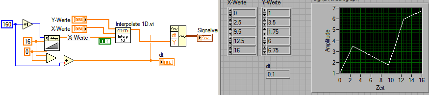

Lässt sich deine Hüllkurve mathematisch beschreiben?
Dann könntest du ja zu jedem Kurven X-Wert ausrechnen, was für einen Y-Wert die Hüllkurve an dieser Stelle hat (bzw. hätte). Das vergleichst du dann mit dem Y-Wert der Kurve. Für die untere Hüllkurve muss der Y-Wert der Kurve dann halt größer sein für die obere Hüllkurve kleiner.
EDIT:
Oder du erstellst eine Hüllkurve mit äquidistanten Abständen (so Abstand 1 würd ich vorschlagen) und benutzt das linear interpolieren VI von der Array Palette. Damit kannst du dann den X-Wert (gebrochener Index z.B. 1,5) der Kurve reingeben, und das VI sagt dir welchen Y-Wert es zwischen dem Arrayindex 1 und 2 (der Hüllkurve) interpoliert hat.
-> Hüllkurve:
x: 1;2;3;4 ...
y: 2;4;6;8 ...
Da kommt für Index (=X-Werte der Kurve) 1,5 dann 3 raus. Dann weißt du, dass das Limit für deine Kurve an dieser Stelle 3 ist.
---> Knicke in der Hüllkurve, die jetzt halt nicht auf einen ganzzahligen Index passen, müsstest du umschiffen. Vielleicht indem man die Hüllkurve in Bereiche einteilt und je nach gesuchtem Index in den richtigen Bereich schaut.
Gruß SeBa

Interpolation war das Hilfreiche Stichwort. Vielen Dank für euere Hilfe.

Wenn Du diese schönen VIs für Limittest verwenden willst, dann bist Du mit dem Beharren auf einem XY-Graphen als Ausgabe auf dem Holzweg. Dieses VI verlangt eine Waveform, d.h einen Signalverlauf mit konstantem dt.
Und es ist doch ganz leicht, aus Deinen [x;y]-Punkten mit ungleichen dt mittels Interpolation und Neuabtastung eine Wavefom mit gelchmäßigen dt zu machen.
Führe es hier mal vor: Aus Deiner Kurve, bestehen aus 5 Punkten im x-Bereich 0..16, wird eine Wavefom gezaubert, mit dt=0.1, dh. 161 Punkten im X-Bereich 0..16.
Das wird sinngemäß das sein, was Andorra auch vorschlägt.
