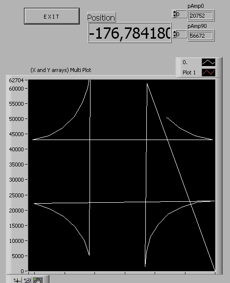

Hallo, habe folgendes Problem,
Ich möchte 2 Arrays in einer XY-Darstellung anzeigen. Aber die Anzeige spiegelt mir den Kreis horizontal und Vertikal somit bekomm ich diese im Bild6 dargestellte Darstellung!
Dachte mir das ich einfach die Leitungen vom Bündel XY vertausche aber pustekuchen!! nix funkt hat jemand eine idee warum mir der Kreis nicht sauber dargestellt wird? Besser noch was kan ich tun?
Danke schon mal.Smile
und auch versteh ich nicht warum er mir immer unten ausm eck zum zeichnen beginnt??? aber das wäre verkraftbar!

Ich bin sicher, der YX-Graph zeigt das an, was in den Arrays steht...

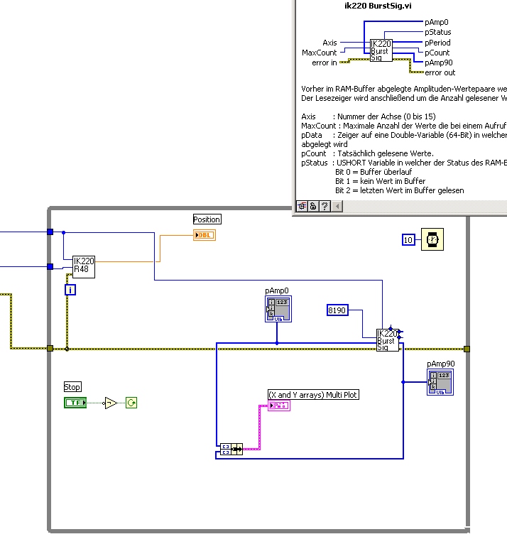

Reale Chanchen für eine Hilfe hast Du hingegen, wenn Du die fremden VIs herausnimmst und statt desen die entprechenden Signalarrays, gespeichert als Standardwerte in Anzeige-/Bedienelementen oder Konstanten, mitlieferst. Dann ist das VI lauffähig.
Vorläufige Einschätzung ist: Bei der Darstellung hast Du nichts falsch gemacht, die Signale kommen aus Deiner Karte offenbar schon so raus wie sie dargestellt werden. Es könnte auch ein Überlauf-Problem sein, denn im Diagramm nutzt Du ja den U16-Zahlenbereich voll aus. (Vielleicht wurde intern mehr gezählt als 65000).

Also, wenn ich mir die Bedienungsanleitung, die man hier finden kann:
http://www.heidenhain.de/index.php?WCMSGro...mp;CS_UID=18506
durchlese, fällt folgendes auf:
Zitat:IK220BurstSig
Vorher im RAM-Buffer abgelegte Amplituden-Wertepaare
werden ausgelesen. Der Lesezeiger wird anschließend um
Anzahl gelesener Werte erhöht.
Prototyp: BOOL IK220BurstSig (USHORT Axis,
USHORT maxCount, USHORT* pPeriod,
SHORT* pAmp0, SHORT* pAmp90,
USHORT* pCount, USHORT* pStatus)
Die Ausgänge pAmp0 und pAmp90 sind als Zeiger auf Short, nicht als Zeiger auf Unsigned Short definiert. Ändere entweder das SubVI oder wandle deine Ausgabe-Array in I16 um.

Danke Jens, ich habe das schon gelesen (wohl besser überlesen) nur wusste ich einfach den Hintergrund nicht warum die Quadranten so durcheinander gezeichnet werden (Funktion nicht bewusst)! Jetzt nach deiner Antwort oder besser nach allen Antworten hier hab ich wieder dazu gelernt! Dein Tipp war halt hier der der die Lösung für mich erklärt hat und es funktioniert jetzt auch prima. Big Grin
