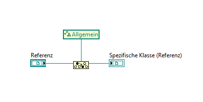

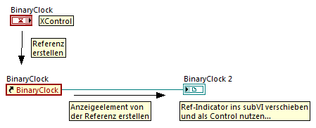

Moin,
ich würde gern mittels eines SubVI ein XControl in meinem HauptVI beeinflussen. Dazu würde ich gern die Referenz auf mein XControl an das SubVI übergeben. Die Frage wäre jetzt: Wie kann ich in meinem SubVI wieder auf die Referenz zugreifen, sprich: Welche Zielklasse muss ich angeben?
Mfg Daniel
07.08.2013, 11:49
Beiträge: 17.498
RE: Xcontrol: Übergabe Referenz an SubVI
Hallo Daniel,
so wie bei jedem anderen Control auch:
Ok ... war dann wohl zu kompliziert gedacht. Ich hatte eigentlich an die Struktur im Anhang gedacht.
