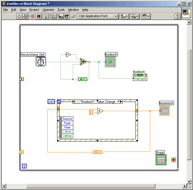

Hallo Forum,
ich bewege mich erst seit relativ kurzer Zeit in der LabVIEW Welt. Daraus resultiert auch die folgende Frage:
Ich möchte innerhalb einer while Schleife ein durch das Programm erzeugten boolschen Wert zählen.
Mein Ereigniszähler funktioniert aber nicht. Ich vermute es liegt daran daß innerhalb der 100ms des timeouts
die while Schleife nicht ausgeführt wird und somit die Wertänderung nicht stattfinden kann. Welche Alternativen gibt es ?
Vielen Dank
Bernd
Sonstige .vi  Zaehler.vi (Größe: 41,2 KB / Downloads: 309)
(VI LV 8.2)

so kannst du nur ein Ereignis "triggern", dass du manuell von der Oberfläche auslöst (Knopfdruck etc.). Du müsstest deinen booleschen Impuls an einen PropertyNode der LED (Eigenschaft Value (Signaling)) anschließen, dann sollte es klappen!

So ist's besser...kommt mir aber umständlich vor...

' schrieb:So ist's besser...kommt mir aber umständlich vor...
[attachment=35350:Zaehler_neu.vi]
Gruss
Achim
Hi Achim,
Vielen Dank.
Funktioniert erstmal prima. Vielleicht gibt es ja noch eine elegantere Variante.
Ich lerne immer gern dazu.
Gruss
Bernd

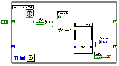

08.09.2007, 08:50 (Dieser Beitrag wurde zuletzt bearbeitet: 22.12.2007 19:21 von jg.)
Zähler
Hier brauchst Du keine Event-Struktur.
(Der False-Case wird einfach durchverbunden.)
(VI LV 8.2)
Sonstige .vi  Zaehler_optimiert.vi (Größe: 40,25 KB / Downloads: 194)

Zähler
Hallo Markus
vielen Dank für die ja wirklich einfache Lösung.
Nicht in allen Foren werden "Newbies" so gut behandelt.
Gruß Bernd

' schrieb:Hi,
A.
[attachment=35349:signaling.gif]
<Anmerkung>
wobei es aber käse ist, den das "Event" übers Frontpanel "durchzureichen" und dann über die Event Strktur zu zählen. Wenn das Event sowieso programmatisch erzeugt wird, dann kann man auch da zählen, wo man es erzeugt und auf Event-Struktur / Property Nodes verzichten ... oda?
</Anmerkung>
