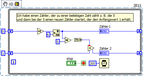

könntet ihr mir einen Tipp geben.
Meine Sache ist wie folgt:
Ich habe einen Zähler, der zu einer beliebigen Zahl zählt z. B. die 5 und dann bei der 5 einen neuen Zähler startet, der den Anfangswert 1 erhält.
Der erste Zähler beginnt wieder von 0 und zählt wieder bis zu der 5, der zweite Zähler erhöht jetzt seinen Wert von der 1 auf die 2, dies sollte er dann unendlich machen.
Vielen Dank.

Hallo Michael,
so vielleicht:

Der Zähler selbst scheint ja nicht Dein einziges Problem zu sein. Habe das VI mal vervollständigt.
11.0 .vi  Zykluszähler.vi (Größe: 60,53 KB / Downloads: 249)
