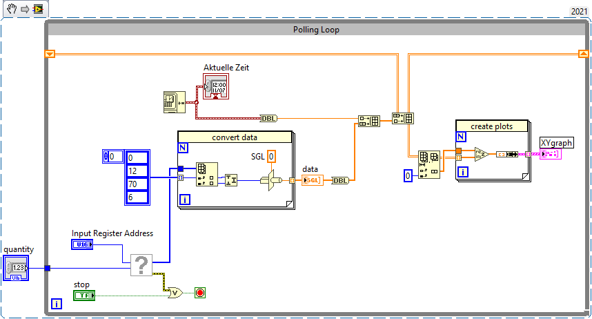

Noch eine Frage: Was mache ich bei z.B. 10 Werten, die eingelesen werden sollen?
Muss ich dann 5 Schieberegister einfügen oder gibt es noch eine elegantere Methode?
Danke und Gruß, Manfred

Hallo Manfred,
Zitat: Was mache ich bei z.B. 10 Werten, die eingelesen werden sollen?
Wenn du mehrere Elemente des gleichen Datentyps verwalten willst, dann bietet sich ein Array an.
Hier: ein 2D-Array, um 1D-Daten mehrerer Sensoren zu sammeln…

Oh..., da bin ich schon wieder überfordert. Ich kann zusätzlich 2 Werte als Zahlenwert sichtbar machen. Aber nicht in das Schieberegister einbinden. Ein Tipp wäre schön.

Hallo Manfred,
Zitat:Oh..., da bin ich schon wieder überfordert. Ich kann zusätzlich 2 Werte als Zahlenwert sichtbar machen. Aber nicht in das Schieberegister einbinden. Ein Tipp wäre schön.
Mittlerweile solltest du ja schon einige der Links in meiner Signatur durchgearbeitet haben.
Deshalb gibt es jetzt das hier:
Merke: wann immer du eine Operation mehrfach durchführen willst, solltest du eine Schleife verwenden!
