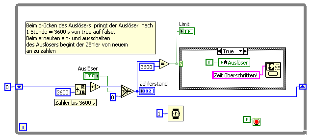

Ich habe folgendes Problem:
Ich habe mir einen Zähler aus diesem Forum entnommen und leicht modifiziert. Es handelt sich dabei um einen Vorwärtszähler.
Er beginnt nach einer bestimmten Zahl an von vorne zu zählen. Das Schaltverhalten des Auslöseres ist "Beim Drücken schalten".
Nach dem aus- und einschalten des Auslösers beginnt der Zähler wieder von 0 an zu zählen, was auch gewünscht wird.
Ich möchte das ganze so verändern, dass er nach erreichen der Zahl nicht von vorne beginnt sondern ein Bool auf true setzt und erst dann
wieder von vorne beginnt wenn ich den Auslöser aus- und einschalten.
Der Bool soll dann beim neuzählen wieder auf false gesetz werden. usw.
Ist das möglich?
Anbei ist das VI.
Mit freunlichen Grüßen
Peacemaker

Soooo hier ist meine Lösung.
War garnicht so schwer, aber hinterher ist immer alles einfach Big Grin
11.0 .vi  Zähler_neu.vi (Größe: 24,81 KB / Downloads: 230)

Hallo Peacemaker,
etwas mehr Mathematik, etwas weniger Logik:

äh entgeht mir da was oder ist die Wartezeit nur 1ms und entsprechend läuft das nicht in 3600s einmal durch sondern in 3,6s?
Gruß Kiesch

ich wollte keine ganze Stunde warten, um die Funktionalität testen zu können. Stattdessen nur 3,6s zu warten fand ich i.O. Smile

Die Realisierung auf mathematischer Basis ist auch nicht schlecht, aber die logische Variante ist auch OK wie ich finde.

Bie Verwendung einer Ereignisstruktur bräuchte man weder mathematische noch logische Fuktionen.
11.0 .vi  Zähler_ganz_neu.vi (Größe: 15,3 KB / Downloads: 234)
