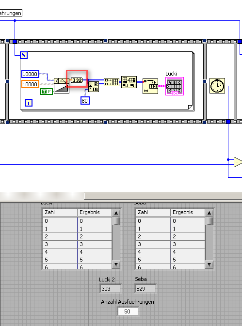

Damit können wir die 3. Variante als Sieger ausser Konkurrenz anerkennen.
Somit bleibt SeBa der Sieger des initialen Versuchs, wurde aber von Lucki deklassiert, da er (mal wieder) gezeigt hat, dass es noch effektiver geht!

I32, hatte ich auch vorbereitet:
Winner=Lucki!

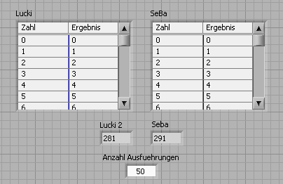

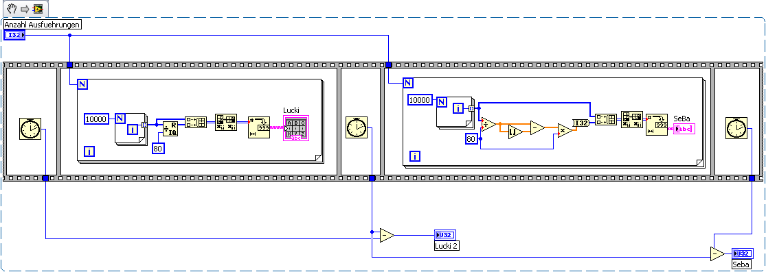

So dann will ich, ohne das Grundkonzept all zu sehr zu verlassen, meine Lösung etwas effektiver gestalten.
Ein übertrumpfen des Meisterstücks gelingt damit zwar nicht, aber der Vorsprung schrumpft doch zu einem dünnen Strich am Horizont.

' schrieb:Ein übertrumpfen des Meisterstücks gelingt damit zwar nicht, aber der Vorsprung schrumpft doch zu einem dünnen Strich am Horizont.
Mein Rechner sagt da etwas Anderes. Mal liege ich vorn, mal Du, aber öfter liegst Du vorn. Ist aber schwer zu erklären: Die Wunderwaffe Ganzzahldivision mit Restanzeige steht also schlechter da als das vermeintlich umständlichere Trennen von Ganzzahl und Rest mittels Gleitkommaoperationen...
Und wenn Du noch für die 80 das Format DBL nimmst, wirst Du noch etwas besser.
