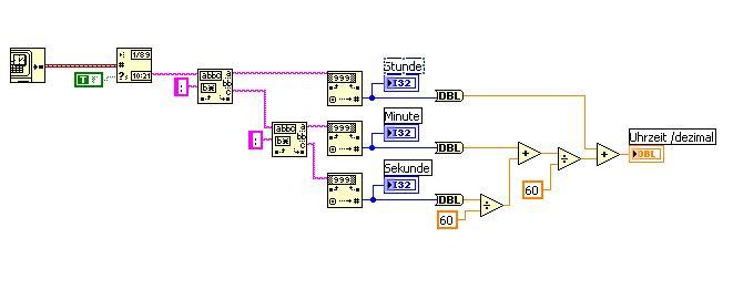

Guten Tag,
Ich habe folgendes Problem.
Ich möchte ein Ereigniss auslösen mit hilfe von "Zeitwerten".
Das heisst, Ich habe eine Tabelle mit dezimalzahlen die aber alle eine Zeit darstellen (also 6.432, 6.789, 7.034 u.s.w, die Zaheln stehen für die Stunden versteht sich ;>)
Nun möcht ich genau zu diesen Zeiten ein Ereigniss auslösen, dass heisst wenn die Systemzeit auf dieser Zeit steht sollte man eine Aktion durchführen können.
Ich habe vergebens versucht den Zeitstempel und die Dezimalwerte miteinander zu vergleichen.
Beide in ein Sting umformen hat bisher leider auch nicht geklappt.
Könnte mit vielleicht jemand helfen bei diesem Problem?
Mfg DT
05.12.2006, 10:12
marker Offline
Beiträge: 226
8.2.1
Zeit mit Dezimalwerten vergleichen?
Hallo DT,
vielleicht hilft Dir das weiter.

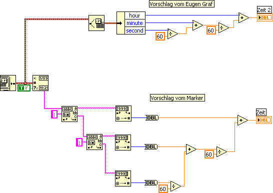

Gruß,
Marko
"Make it simple, make it strong!"
05.12.2006, 10:52
Her auch mein Vorschlag.
Gruss, Eugen
05.12.2006, 16:06
Guest
Unregistered
Es gehen beide für meine Anwendung danke viel mals!, natürlich an beide!
05.12.2006, 19:49 (Dieser Beitrag wurde zuletzt bearbeitet: 05.12.2006 19:50 von Lucki.)
Solche Kontrukte wie die vorgeschlagenen hatte ich auch einst verwendet, dachte mir aber, das darf doch nicht wahr sein, da muß es doch etwas ganz Einfaches geben. Und tatsächlich: gibt es!
