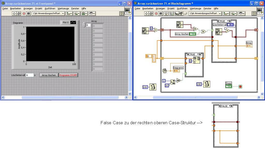

hab das Beispiel etwas abgeändert. Du kannst den Löschintervall auswählen oder das Array manuell zurücksetzen.

DaTschegga schrieb:Könntest du vielleicht die Datei in 7.0 speichern?
Kann diese nicht öffnen
Sorry, ich bin auf 8.0 umgestiegen.
Hab Dir aber ein Bild von den Änderungen gemacht.
Ich denke Du kommst damit klar.
Bei Fragen nicht zögern und einfach melden.
Vielleicht kann aber auch jemand von 7.1 auf 7.0 zurückspeichern.
Andreas

sorry noch eine Frage, was ist "Löschinterval" (im True Case) für ein Bauelement in deinem Programm?

DaTschegga schrieb:sorry noch eine Frage, was ist "Löschinterval" (im True Case) für ein Bauelement in deinem Programm?
Mfg DT
Hi DT,
das ist das Symbol von der numerischen Eingabe auf dem Frontpanel links unter dem Diagramm. Ich hab die Darstellung in I8 geändert. Die kannst Du aber auch standardmässig auf DBL lassen.
