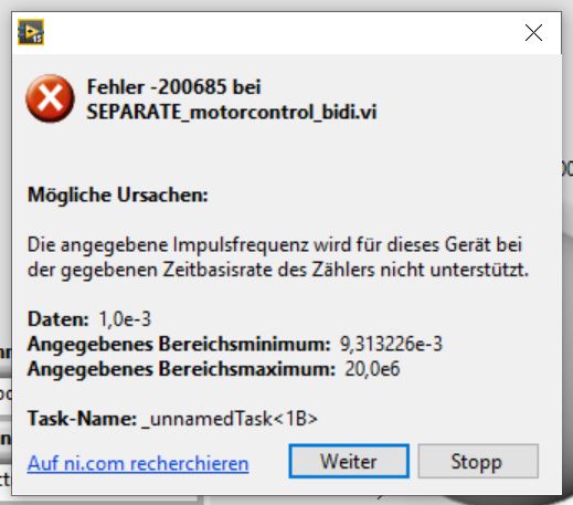

bei der Ausgabe einer Impulsfolge über <<DAQmx / CO - Impulsfrequenz - Continuous Samples/Implizit - Zähler Freq/1 Kanal 1 Sample>> erhalte ich bei sehr niedrigen Frequenzen (<0,01Hz) folgenden Fehler (siehe upload, Daten außerhalb der angegebenen Bereichsgrenzen).
Nun ist die Frage: Lässt sich die sog. "angegebene Zeitbasisrate des Zählers" ändern? Wenn ja, wie? Bzw. wie wird das "Angegebene Bereichsminimum" festgelegt?

Nach weiterem vielen Lesen bin ich mir nun darüber bewusst, dass sich die "timebase" bei der USB-6216 auf 80MHz, 20MHz oder sogar 100kHz einstellen lässt.
ABER WIE??Ahrg1
Das Ziel: Impulsfolgen an den Ausgängen "CTR0 Out" nund "CTR1 Out" von 50kHz bis 0,005 Hz ausgeben.
Nochmal mit der Bitte um Hilfe!
Danke.Rolleyes

Hey Philipp,
so vll.? (siehe Anhang)
Ansonsten einfach mal in den Eigenschaftsknoten suchen, ob es eine andere Methode gibt.
Viele Sonderfunktionen befinden sich darin, einfach mal mutig sein und suchen.

Hey Max,
der von dir empfohlene Block ist perfekt! Mit der Eingabe von 2E+7 anstatt 8E+7 (default) reduziert sich die kleinste auszugebende Frequenz von 0,00933 auf 0,00233 Hz, womit meine Anforderung mehr als erfüllt ist
Vielen Dank!!Guru1
Hast du eine Ahnung ob sich die Veränderung der Zeitbasisrate in irgendeiner Form auf andere In-/Outputs, insbesondere die AI´s, auswirkt?
