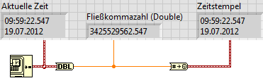

Ja, ich muss gestehen: Als ich mich vor Jahren autodidaktisch in LV einarbeitetete, wusste ich auch lange Zeit nicht, wie man einen Zeitstempel in eine Zahl umwandelt. Wie sich dann herausstellte, bestand das Problem darin, dass die Konvertierung so unsäglich einfach ist, dass es unmöglich war von selbst darauf zu kommen.
Hier ist die Lösung. Wie Du die Zeit in der Datei abspeicherst, ob in Gleitkommaziffern mit drei Stellen nach dem Komma, oder als normales Datum, ist egal. Hauptsache du weißt wie man hin- und zurück konvertiert.

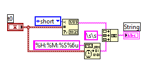

In der Speicher-Funktion gibt es ein SubVI "Signalverlaufzeit in Datum/Zeit-String konvertieren":
Das wäre zu ersetzen durch das selbst zu erstellende SubVI "Signalverlaufszeit in Numerischen String konvertieren":
