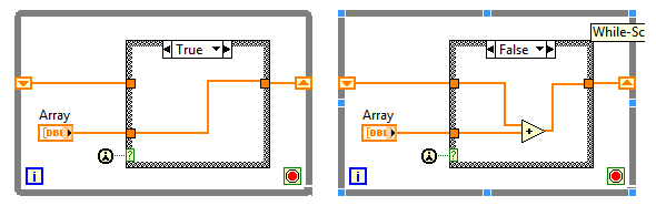

Wenn man nicht im Voraus weiß, wie groß das Array ist, dann muß man das Shift-Register so initialisieren:
Im Falle der Addition wie hier ist das sowieso die einzig wahre Methode, da man ansonsten zusätzlich den Initialisierungswert mit im Array hat, der gar nicht zu den Messwerten gehört.

(01.09.2013 22:06 )hl68fx schrieb:  Danke für deine Bemühungen Jens, leider habe ich es noch nicht hinbekommen. Habe versucht dein Beispiel für meine Anwendung zu adaptieren, aber es wird nichts addiert. Wenn ich die Highlight-Funktion aktiviere, sehe ich, dass nur #0 nach der Addition herauskommt. Muss ich vielleicht deine for-Schleife in meine While-Schleife einbauen?
In deinem Bsp. hast du an dieser Stelle:
ein 1D-Array mit den dt's. Und aus diesem 1D-Array kannst du mit meinem Hinweis jetzt die dt's schrittweise aufaddieren.
Mehr willst du doch erst mal nicht.

Super, jetzt hab ich es kapiert und erfolgreich umgesetzt, danke Smile
